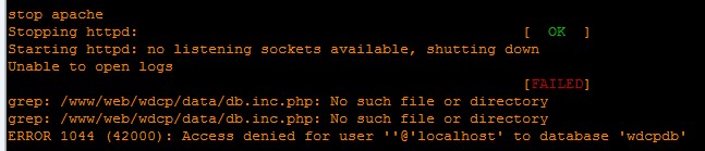

這個是什么原因啊
圖片附件: QQ截圖20120421142826.jpg (2012-4-21 14:41, 31.77 KB) / 下載次數(shù) 8001

沒有安裝wdcp

我今天又安裝了一遍  裝的wdcp2.3.3  然后再裝cdn  還是提示這樣 怎么回事
我確定我肯定安裝wdcp的

我的也一樣,裝不了,請問你的解決了嗎?怎么樣裝的?
安裝cdn
wget http://m.gps-cemuyi.cn/in_scripts/wdcdn_install
sh wdcdn_install

仔細看清楚說明,1.X版本的wdcp
