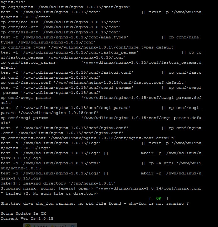

用這腳本默認(rèn)升級(jí)到1.0.14后,沒能正常成功升級(jí),重啟后探針查看依然還是原來的1.0.12版本,后臺(tái)直接運(yùn)行sh nginx_up.sh 1.0.15后,網(wǎng)站提示502錯(cuò)誤。
     其升級(jí)提示nginx成功,但php-fpm出錯(cuò),未能成功運(yùn)行,請(qǐng)問斑竹如何解決。在線望答。。

service php-ftpm restart
看下
