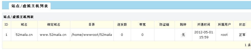

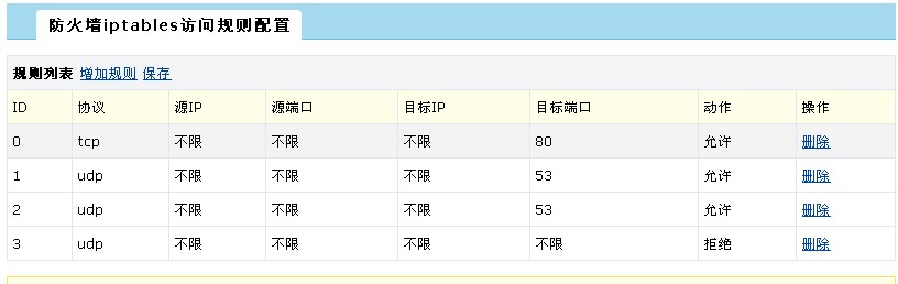

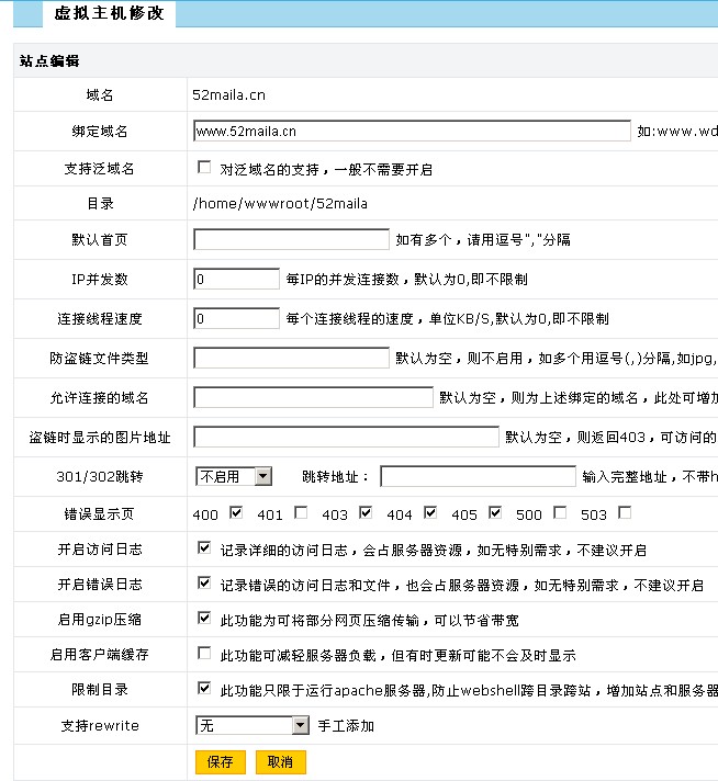

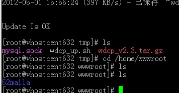

回復(fù) 4# liangwei
   如圖。域名早已在機房白名單了的,也指向到了我的vps上,wdcp面板里也綁定了域名了,但是,仍然是訪問不了。(為了在解決問題前不影響百度蜘蛛,帶www的域名暫時指向到我的美國vps上去訪問了。不帶www的也是綁定解析了的,也無法訪問

作者: admin    時間: 2012-5-1 18:23
升級后就不行了?
檢查下防火墻,或iptables

作者: zhoumo310    時間: 2012-5-1 18:51
回復(fù) 9# admin
   防火墻也設(shè)置了的
