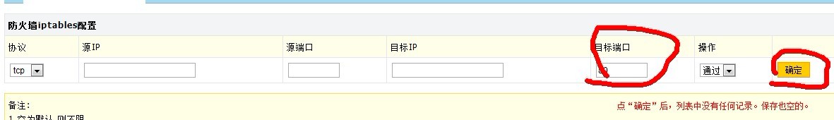

我安裝的
wdcp_v2.3.3(20120425) 安裝后,在iptables中沒有任何記錄。手工"增加規(guī)則"后,也沒有任何記錄。

作者: liangwei    時間: 2012-5-9 14:32
增加完需要點擊保存  才可以

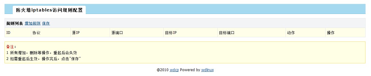

作者: fimd    時間: 2012-5-9 14:33
本帖最后由 fimd 于 2012-5-9 14:35 編輯

作者: liangwei    時間: 2012-5-9 14:37
什么版本?
作者: fimd    時間: 2012-5-9 14:51
回復 4# liangwei

作者: liangwei    時間: 2012-5-9 14:52
你用的什么瀏覽器?   你重啟一下防火墻
作者: fimd    時間: 2012-5-9 15:04
回復 6# liangwei
   用chrome瀏覽器呢。其它瀏覽器也試過,沒有用。重啟過,沒有用。
作者: liangwei    時間: 2012-5-9 15:13
你用ie    你重啟防火墻沒提示出錯吧
作者: fimd    時間: 2012-5-9 15:32
發(fā)現(xiàn)根本W(wǎng)DCP就沒有安裝到iptables
作者: liangwei    時間: 2012-5-9 15:47
service iptables restart   看一下
作者: admin    時間: 2012-5-9 16:30
wdcp里是不會安裝iptables的
這個是你在安裝系統(tǒng)的時候安裝的
作者: fimd    時間: 2012-5-9 20:10
回復 11# admin
   你意思是說,系統(tǒng)安裝的,通用WDCP來管理?
