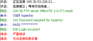

我裝好wdlinux后登錄后臺(tái),創(chuàng)建整站,F(xiàn)TP用戶無(wú)法連接,
sh /www/wdlinux/tools/pureftp_conf_check.sh
返回 : all is ok
一切正常啊,就是連接不上,各位幫心看下

不是裝到wdcp里的FTP

我是用自動(dòng)安裝的啊,ftp不是默認(rèn)安裝好的嗎,還要自行安裝??
作者: admin    時(shí)間: 2012-5-19 12:45
是默認(rèn)安裝,不過你的系統(tǒng)里安裝并啟動(dòng)了另一個(gè)FTP
作者: ymmind    時(shí)間: 2012-5-19 18:20
回復(fù) 4# admin
那請(qǐng)問如何刪除現(xiàn)在的ftp,再重裝pureftpd呢,新手,望指點(diǎn),謝謝老大
作者: ymmind    時(shí)間: 2012-5-19 19:56
解決了,不是wdcp的問題,是我本身網(wǎng)絡(luò),娘的,房東這個(gè)也限制。。
