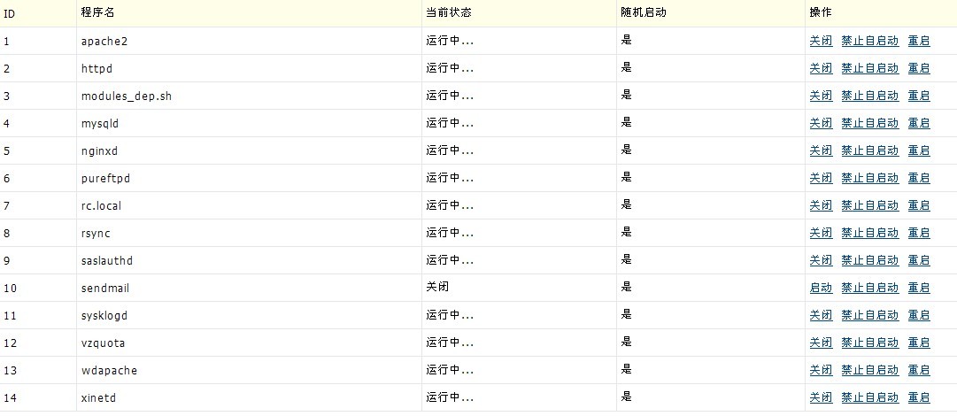

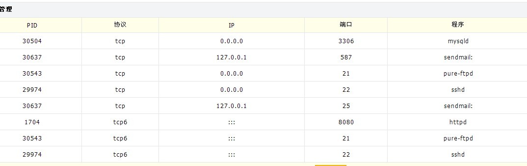

新安裝的8080什么的都正常,就是沒有80端口
在端口管理也沒看見80端口啟動了
系統(tǒng)是UBUNTU 10.04
OepnVZ
圖片附件: 1.jpg (2012-5-31 17:48, 89.3 KB) / 下載次數(shù) 8764
http://m.gps-cemuyi.cn/bbs/attachment.php?aid=729&k=d781f65e8b61ae30bbe3ef5505a6402c&t=1747202551&sid=kl3Qsd
圖片附件: 2.jpg (2012-5-31 17:48, 46.08 KB) / 下載次數(shù) 8635
http://m.gps-cemuyi.cn/bbs/attachment.php?aid=730&k=31665415913b52d698deaa51ae90438f&t=1747202551&sid=kl3Qsd

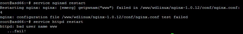

    安裝的是 3 同時集成最新版本的wdcp服務器/虛擬主機管理系統(tǒng),版本是 lanmp v2.3 wdcp_v2.4.3(20120530)
操作系統(tǒng)是UBUNTU 10.04 LTS 32位的版本
安裝教程安裝好了。后臺8080正常新建站點功能正常,F(xiàn)TP訪問也正常,MYSQL也正常,
現(xiàn)在的問題就是建立好站點了,綁定域名然后是打不開,TELNET VPS的80端口連接不上
圖片附件: 3.jpg (2012-5-31 18:29, 19.47 KB) / 下載次數(shù) 8915
http://m.gps-cemuyi.cn/bbs/attachment.php?aid=731&k=6d2d674c755d7b389aab180d3065ad36&t=1747202551&sid=kl3Qsd

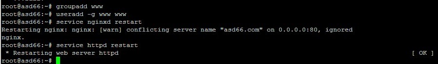

現(xiàn)在站點能夠打開了,
但是NGINX提示有域名重復是不是這個意思?
圖片附件: 4.jpg (2012-5-31 18:40, 26.74 KB) / 下載次數(shù) 8846
http://m.gps-cemuyi.cn/bbs/attachment.php?aid=732&k=de585f168271c73f955de44465ebc868&t=1747202551&sid=kl3Qsd
作者: admin    時間: 2012-5-31 20:10
重復是你在后臺填重復了
