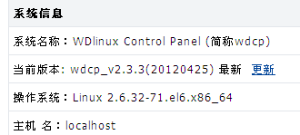

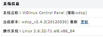

新安裝LNAMP環(huán)境,后臺版本為:
打開網(wǎng)站除首頁外,其余全部都是404,直接用88端口訪問,網(wǎng)站正常(防火墻關(guān)閉后測試)
后臺更新了下WDCP,提示已經(jīng)為最新版,但是版本降低:
