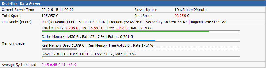

新裝 才放兩個不到1wip站
圖片附件: QQ截圖20120616030916.png (2012-6-16 03:12, 17.71 KB) / 下載次數(shù) 6916

作者: admin    時間: 2012-6-16 10:51
正常
如覺得不正常,先看下或理解下Linux下的內(nèi)存使用機制
作者: qiuye330    時間: 2012-6-16 20:30
我3個API站內(nèi)存才使用300左右
