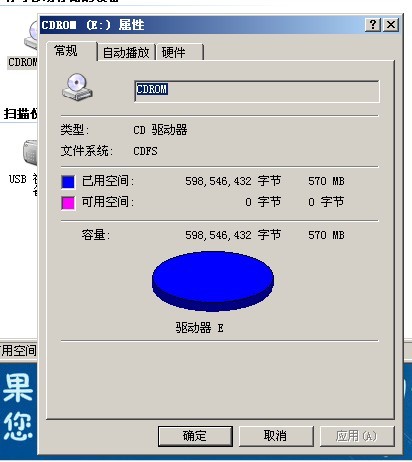

看似 光驅(qū),其實(shí)是我的U盤(pán)。
圖片附件: 111.jpg (2012-6-16 18:48, 39.92 KB) / 下載次數(shù) 36157

作者: admin    時(shí)間: 2012-6-16 22:57
怎么個(gè)量產(chǎn)法?
作者: somoon    時(shí)間: 2012-6-16 23:01
查看U的Flash芯片所用的平臺(tái)方案,上百度找所屬的芯片方案量產(chǎn)工具,然后用工具刷寫(xiě)U。
作者: zsroot    時(shí)間: 2012-6-16 23:48
樓上正解   這個(gè)U盤(pán) 相當(dāng)于一個(gè)USB 光驅(qū),以后裝系統(tǒng)就方便很多了。
作者: admin    時(shí)間: 2012-6-17 01:20
可以用U盤(pán)安裝?
作者: liangwei    時(shí)間: 2012-6-17 11:30
這個(gè)可以的 ,可以把u盤(pán)量產(chǎn)出來(lái)一個(gè)cdrom  然后把wdos寫(xiě)進(jìn)去  就跟真實(shí)的光盤(pán)是一樣的。以前我裝windows時(shí)用過(guò),等有時(shí)間弄一下linux,這個(gè)原理上是沒(méi)有問(wèn)題的,就是沒(méi)測(cè)試,等有時(shí)間測(cè)試一下

全完可以的,我昨天拿wdos 試過(guò)了 正常情況下的ISO 都可以量產(chǎn) 我是沒(méi)光驅(qū),昨天量產(chǎn)好了第一個(gè)就把wdos安裝實(shí)機(jī)上去了。

   這個(gè)量產(chǎn)就跟我們刻錄光盤(pán)一個(gè)概念!!只要要量產(chǎn)的文件是以光盤(pán)鏡像的格式就可以進(jìn)行量產(chǎn)進(jìn)u盤(pán)的虛擬光盤(pán)分區(qū)!
   對(duì)于教程,不同的U盤(pán)的芯片方案的量產(chǎn)制作教程是不一樣的!
      量產(chǎn)的意思簡(jiǎn)單的說(shuō)就是用一種U盤(pán)主控制芯片的廠家提供的一種軟件,來(lái)把U盤(pán)分為2個(gè)部分,其中的一部分模擬成光驅(qū)讀光盤(pán)的形式(只讀形式),另一種還是保持U盤(pán)的正常讀寫(xiě)功能!所以只需要掌握芯片方案的量產(chǎn)就可以完全制作任何你需要量產(chǎn)的內(nèi)容。。!
     在量產(chǎn)之前首先要確定的就是自己U盤(pán)的主控芯片,確定之后才能找到合適的量產(chǎn)工具。目前主控芯片的分類(lèi)有:群聯(lián)、慧榮、聯(lián)陽(yáng)、擎泰、鑫創(chuàng)、安國(guó)、芯邦、我想、邁科微、朗科、閃迪、銀燦。這些是可以通過(guò)ChipGenius檢測(cè)出的。

用u盤(pán)以常見(jiàn)的USB-HDD方式裝linux會(huì)出現(xiàn)各式各樣的錯(cuò)誤。
裝win不多說(shuō)了,都這么弄,因?yàn)椴挥昧慨a(chǎn),電腦也基本都支持了。
我有個(gè)廢棄的上網(wǎng)本,因?yàn)椴粠Ч怛?qū)。所以我嘗試用USB啟動(dòng)安裝wdos,包括之前老板的wdlinux,結(jié)果宣告失敗。會(huì)出現(xiàn)kickstart找不到cfg腳本的錯(cuò)誤。就算將路徑由cdrom:改成hd:sdb1:也無(wú)用。(我試過(guò)各種U盤(pán)啟動(dòng)盤(pán)制作工具,有人說(shuō)是死在驅(qū)動(dòng)上。還有說(shuō)要把isolinux改成syslinux)
后來(lái)我嘗試裝原版的centos5,也失敗。但舊的ubuntu上網(wǎng)本鏡像安裝成功
最后找到一個(gè)廢棄U盤(pán)量產(chǎn)成CDROM裝wdos果然成功。推薦還是用這種方法。
現(xiàn)在包括大牌子的主流便宜U盤(pán)用的都是爛芯片,沒(méi)法量產(chǎn),反而一些雜牌的可以。
買(mǎi)之前搜索一下該U盤(pán)型號(hào)是否可以量產(chǎn)就可以了。
