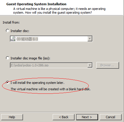

出現(xiàn)這個(gè)問題是因?yàn)樵谔摂M機(jī)創(chuàng)建時(shí)的設(shè)置原因
如下圖
這里要選下面一個(gè),創(chuàng)建完再選擇ISO文件安裝就可以,如果選擇中間的一樣,安裝時(shí)就會(huì)看不到wdos的界面,反而會(huì)看到CentOS的安裝界面的
上面是VM7的

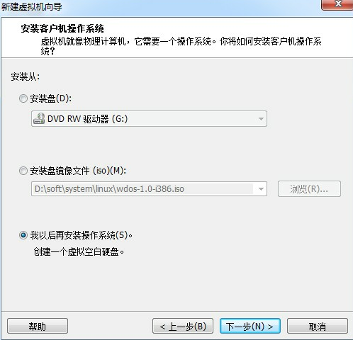

下面這個(gè)是VM8的
注意這點(diǎn),就能正常安裝了
