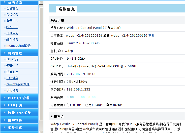

wdcp (WDlinux Control Panel) 是一套用PHP開(kāi)發(fā)的Linux服務(wù)器管理系統(tǒng),旨在易于使用和管理Linux服務(wù)器,通過(guò)web頁(yè)面操作就可以管理服務(wù)器和虛擬主機(jī).簡(jiǎn)單,方便,易操作.只有Linux版本,沒(méi)有windows版本,讓你方便地使用和管理Linux服務(wù)器,讓不懂Linux的人也可以用Linux做服務(wù)器了.支持CentOS/RedHat/ubuntu/wdlinux_base/wdos 版本,其它Linux版本尚未測(cè)試,歡迎測(cè)試!截圖
功能列表
包括網(wǎng)站管理,服務(wù)器管理兩大功能
服務(wù)器管理
1 支持apache,nginx. nginx+apache,目錄訪問(wèn)限制,完美解決利用腳本跨站訪問(wèn)的問(wèn)題,提高安全性.
2 在線查看系統(tǒng)資源,運(yùn)行時(shí)間,系統(tǒng)負(fù)載,內(nèi)存使用率,top信息
3 在線連接數(shù)管理,連接數(shù)統(tǒng)計(jì),單IP連接數(shù),連接狀態(tài)統(tǒng)計(jì),web連接數(shù),mysql連接數(shù)
4 在線管理系統(tǒng)服務(wù),停止,啟動(dòng),設(shè)置隨系統(tǒng)啟
5 在線端口管理,可檢測(cè)開(kāi)通端口,關(guān)閉端口
6 在線管理進(jìn)程,查看進(jìn)程,終止進(jìn)程KILL
7 在線設(shè)置IP地址,增加,刪除
8 在線內(nèi)存管理,查看內(nèi)存使用情況,可在線釋放內(nèi)存
9 在線設(shè)置服務(wù)器所使用的DNS IP地址
10 在線執(zhí)行shell命令,如ifconfig,ls,date等
11 在線查看磁盤(pán)使用率
12 在線文件管理,可編輯,修改,打包,解壓,修改屬性(詳細(xì)介紹見(jiàn)下)
13 在線查看系統(tǒng)日志,ssh登錄日志,ftp日志等
14 在線重起服務(wù)器,關(guān)機(jī),重啟相關(guān)應(yīng)用服務(wù),如web,mysql,ftp,ssh
15 在線設(shè)置mysql,php常用參數(shù),也可直接在線編輯配置文件
16 在線設(shè)置防火墻(iptables),可增加規(guī)則,開(kāi)通IP,端口,限制IP訪問(wèn)等
17 在線設(shè)置selinux安全配置
18 在線管理ssh,端口修改,限制root用戶登錄,是否DNS解釋(ssh連接很慢,很可能是開(kāi)啟了此DNS解釋)
19 在線設(shè)置可ping值,一定程度上保護(hù)服務(wù)器安全
20 在線后臺(tái)直接升級(jí),方便易操作
21 增加普通用戶管理(可修改FTP用戶密碼,mysql數(shù)據(jù)庫(kù)密碼,域名邦定)
更多功能,敬請(qǐng)后續(xù)關(guān)注...
網(wǎng)站管理功能
1 新建網(wǎng)站,修改,刪除,設(shè)置默認(rèn)首頁(yè),日志記錄,域名邦定,二級(jí)域名邦定等(網(wǎng)站文件上傳至FTP主目錄下的public_html目錄下)
2 支持在線設(shè)置rewrite規(guī)則,增加,修改,刪除
3 支持在線定制400,401,403,404,405,500,503錯(cuò)誤定向頁(yè)(此頁(yè)面內(nèi)容在FTP主目錄的public_html/errpage/下,可自行修改)
4 可在線邦定二級(jí)域名
5 FTP用戶管理,可單獨(dú)建立FTP用戶,修改密碼,刪除,限制FTP空間大小
6 mysql用戶管理,可建獨(dú)立mysql數(shù)據(jù)庫(kù),密碼修改,刪除等.可以限制mysql使用大小,更多的功能,可使用phpmyadmin
7 后臺(tái)整合phpmyadmin,更好地管理mysql
8 支持網(wǎng)站,數(shù)據(jù)庫(kù),FTP在線打包備份
在線文件管理器
1 可編輯,修改,刪除,打包,解壓,修改權(quán)限/屬性,所有者,所有組
2 在線打包/解壓(支持.tar,tar.gz,tgz,bz2,zip格式),下載
3 支持在線文件編輯
4 使用回收站功能增加安全性,所有刪除的文件都將暫存回收站里,以防誤刪,誤操作等
5 可定制清理回收站(使用ssh,scp,WinSCP3等)
演示
http://demo.wdlinux.cn:8080
用戶密碼:admin/wdlinux.cn
20120619
