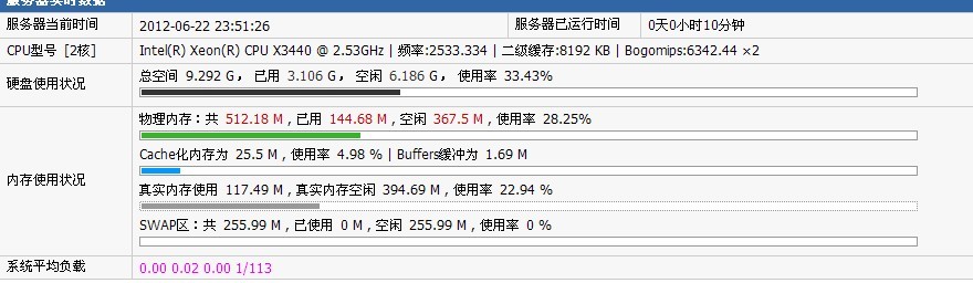

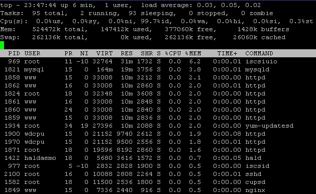

我裝的是WDCP的一鍵包,前端用的是ningx后端用的是APACHE~小內(nèi)存,512M的XEN~
安裝后,真實(shí)內(nèi)存占用在120~160之間~
求教如何優(yōu)化MYSQL呢?
下面是TOP -M 顯示的內(nèi)存占用情況!
選擇了面板里的小內(nèi)存方案,但是沒多大效果啊~
這個(gè)是剛剛重啟VPS后探針顯示的內(nèi)存占用。
剛問(wèn)了別的網(wǎng)友,他們裝wdcp內(nèi)存占用一般都在80~100M多一點(diǎn)~
各位朋友,你們的呢?

作者: admin    時(shí)間: 2012-6-23 11:55
你看下那個(gè) isuisuio這個(gè)是什么應(yīng)用,占用這么高
100M多點(diǎn)是比較正常了
wdcp 1.X 的占用是會(huì)更低點(diǎn),但這個(gè)是老版本了
