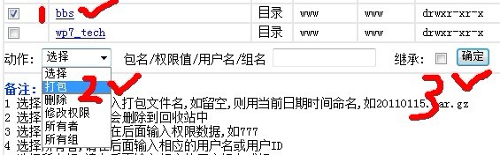

方法2:wdcp后臺(tái)—系統(tǒng)管理—文件管理
進(jìn)入你的網(wǎng)站目錄/www/web/XXX/public_html打包相應(yīng)的文件或文件夾,備份后用ftp軟件下載到本地!

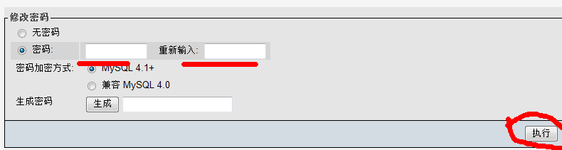

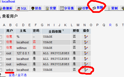

2、登錄phpmyadmin 輸入用戶名root密碼wdlinux.cn修改wdcp的密碼為123456,見下圖
(21.8 KB)
2011-11-16 14:29
(7.85 KB)
2011-11-16 14:32
3、編輯這個(gè)文件/www/wdlinux/wdcp/data/db.inc.php
$dbpw = '123456';
復(fù)制代碼
4、再次登錄phpmyadmin,用戶名wdcp密碼123456
OK了,現(xiàn)在可以登錄wdcp管理面板了
