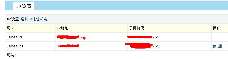

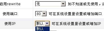

RT,;ip地址里也綁定了的

作者: admin    時間: 2012-6-24 14:47
這個默認是不用選的
如要選,在系統(tǒng)設(shè)置里加上
作者: zhoumo310    時間: 2012-6-24 23:14
   我的意思是說,只能看到默認IP的選項,卻沒有我第二個IP的選擇呢
作者: moechoo    時間: 2013-10-31 09:36
把要用的IP地址在系統(tǒng)設(shè)置里 web服務(wù)器IP 里都填上。
