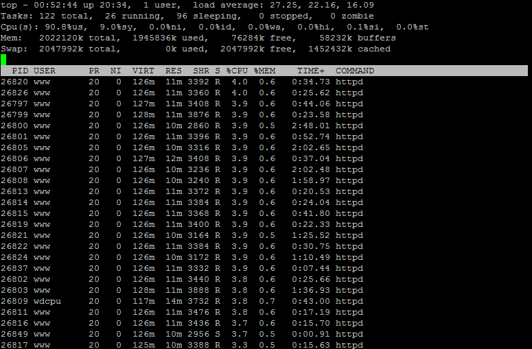

好郁悶~50 Mbps/5 Mbps 主機(jī)才剛安裝完上面沒幾個(gè)訪客開個(gè)頁面要幾分鐘
被攻擊了嗎?
cpu使用率一直90幾%

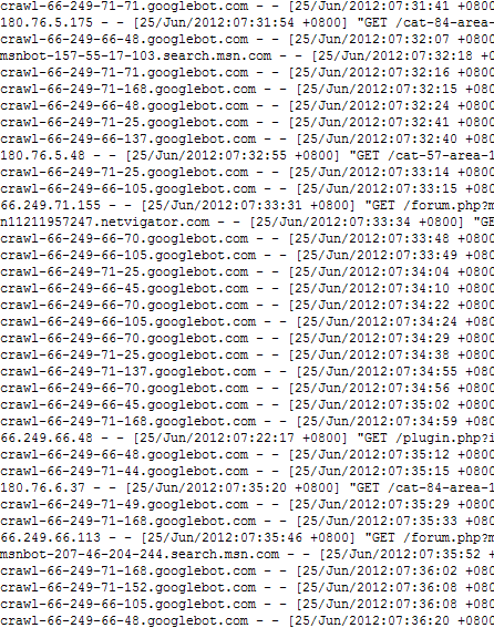

被搜尋引擎攻擊了

第一張圖是ssh用"top"看負(fù)載
第二張圖是apache 的 log

沒有負(fù)載響應(yīng)還是很遲頓~為什么呢?

你這個(gè)負(fù)載,不低了

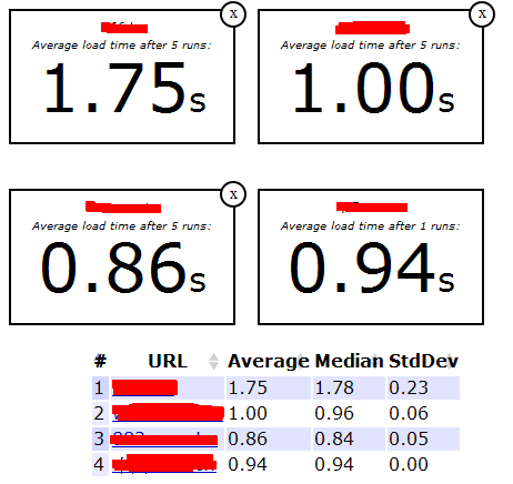

改下了httpd-mpm 好很多= ="有點(diǎn)懷疑是否被攻擊導(dǎo)致
本來大概要過5~10分鐘才顯示頁面~
現(xiàn)在一樣的負(fù)載
(23.91 KB)
2012-6-25 11:47
測速結(jié)果
