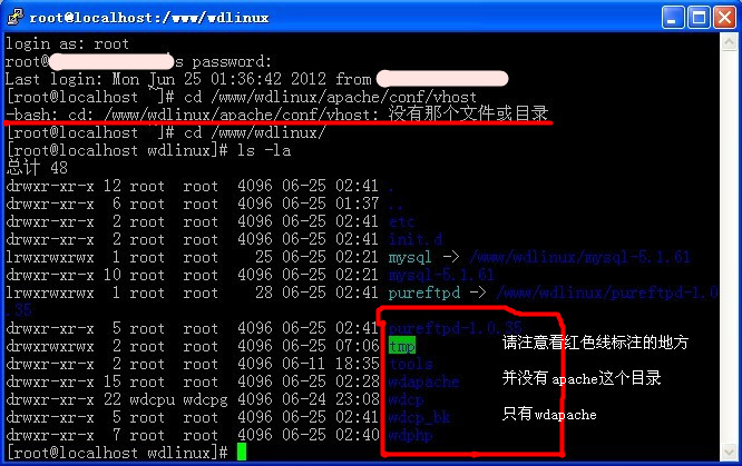

系統(tǒng)版本:Centos 5.8 32位
安裝環(huán)境:lamp
安裝完成后,本想設(shè)置下獨(dú)立IP訪問,想進(jìn)入站點(diǎn)配置文件
即:/www/wdlinux/apache/conf/vhost 這個(gè)目錄,卻被提示不存在
經(jīng)過測試,無論如何是安裝lamp,還是其他的,都會(huì)出現(xiàn)此類錯(cuò)誤
在/www/wdlinux/下并不存在apache這個(gè)目錄
只有wdapache
真是郁悶的很
請(qǐng)看截圖
圖片附件: 1_副本.jpg (2012-6-25 07:37, 126.03 KB) / 下載次數(shù) 5463

作者: ppopcn    時(shí)間: 2012-6-25 09:31
本帖最后由 ppopcn 于 2012-6-25 09:32 編輯
新版2.4真的問題多的很
明明安裝的是lamp,結(jié)果在后臺(tái)看到的是nginx+apache
切換到apache,結(jié)果提示沒有安裝apache
唉............
