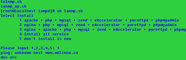

本帖最后由 czd327917086 于 2012-6-26 09:58 編輯
未命名.jpg 第二個選項,我加了幾個php的編譯參數(shù),像shmop,sockets,soap,pcntl.

作者: admin    時間: 2012-6-26 10:07
加這個應(yīng)該是沒影響的
作者: czd327917086    時間: 2012-6-26 10:10
但為什么會出現(xiàn)這個錯誤呢?
作者: czd327917086    時間: 2012-6-26 10:22
估計是我改了IN_DIR="/www/lslinux"這個有影響
作者: czd327917086    時間: 2012-6-26 13:07
改安裝的目錄就會出現(xiàn)----Install Error: wdphp configure err -----------的錯誤!
作者: admin    時間: 2012-6-26 17:43
就是這個原因了,新版本不支持這個目錄的修改了

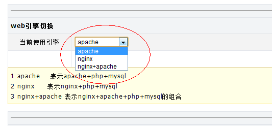

作者: qqab    時間: 2012-7-26 17:28
怎么切換呢?
apache切換到nginx
作者: marquis    時間: 2012-7-26 17:31
回復(fù) 24# qqab

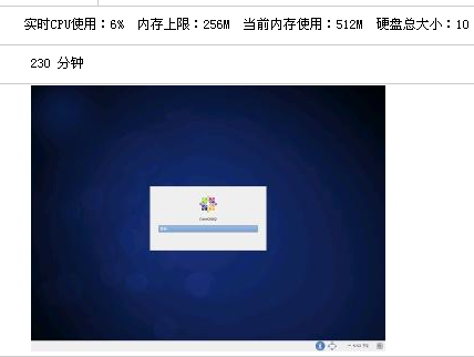

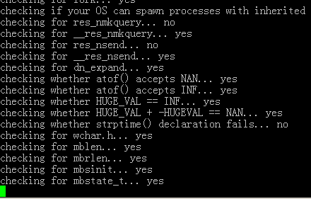

作者: 9390581    時間: 2012-10-1 18:00
不錯、我還在安裝中、新手、第一次接觸這個、剛學(xué)會ssh連接、哈哈、
圖片附件: 1.png (2012-10-1 17:59, 5.8 KB) / 下載次數(shù) 17172
http://m.gps-cemuyi.cn/bbs/attachment.php?aid=2010&k=31c70eabe1ba2762443f9e2907980a5f&t=1746531651&sid=5nWIwI
還沒有安裝完呢、我說怎么打不開后天、
作者: 9390581    時間: 2012-10-1 18:01
2.png 正常嗎。?
圖片附件: 2.png (2012-10-1 18:01, 40.37 KB) / 下載次數(shù) 17359
http://m.gps-cemuyi.cn/bbs/attachment.php?aid=2011&k=8328653a01bddd36885f41738b198c84&t=1746531651&sid=5nWIwI

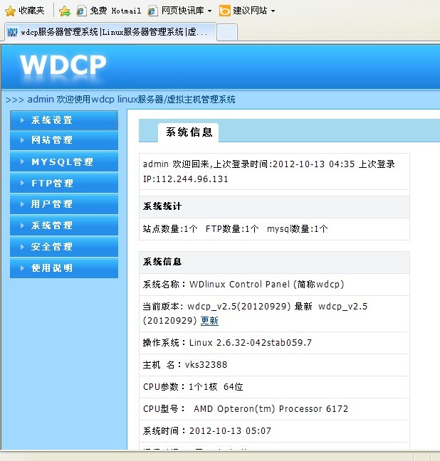

作者: 天使之戀    時間: 2012-10-13 11:21
老大 提個建議 是不是在程序上 加上在線解壓縮 安裝之后 只能ftp上傳 要是有在線或者后臺壓縮多好
  還有個問題 我的是VPS 安裝之后 綁定域名 為什么IP地址訪問跟域名訪問不一個地方 這個地方怎么搞

作者: zczy_acc    時間: 2013-1-22 13:50
回復(fù) 60# admin
簡直沒看懂、出現(xiàn):
ping: unknown host dl.wdlinux.cn
dns error
[root@localhost wdcp]#
這個的時候、直接再輸入:sh in.sh un,居然又繼續(xù)安裝、然后還安裝成功了....
