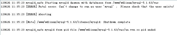

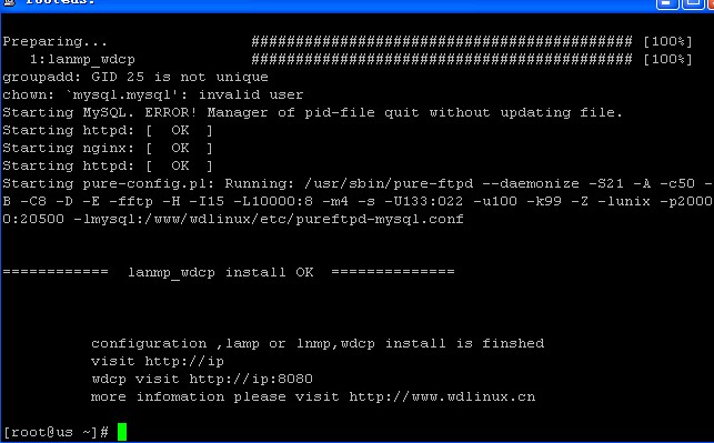

檢查/www/wdlinux/wdcp/data/db.inc.php文件存在檢查/www/wdlinux/mysql/var/下有wdcpd目錄
service mysqld restart 錯(cuò)誤

作者: admin    時(shí)間: 2012-6-26 16:06
useradd mysql
chown -R mysql.mysql /www/wdlinux/mysql/var
再啟動(dòng)

作者: ahjar    時(shí)間: 2012-7-25 10:57
回復(fù) 4# admin
   我用的是 ubuntu server 10.04,第一次安裝wdcp2.4報(bào)同樣的錯(cuò)誤
后來(lái)查了一下,確實(shí)是 mysql用戶沒(méi)有成功創(chuàng)建,收工添加用戶,再重裝,問(wèn)題就解決了。
