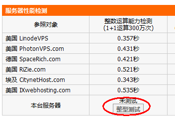

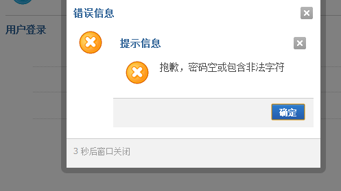

如題,apache/apache+nginx不能正常使用,但單nginx就沒(méi)問(wèn)題
具體表現(xiàn)在各種交互動(dòng)作上,譬如按這個(gè)按鈕后雖然刷新頁(yè)面,但沒(méi)有數(shù)據(jù)返回。 QQ截圖20120628210801.png
或者DZ論壇登錄,返回輸入為空。
個(gè)人猜想是apache不能接受到客戶(hù)端的post請(qǐng)求。

作者: kaozasky    時(shí)間: 2012-6-28 22:01
   沒(méi)錯(cuò),就是這樣,F(xiàn)在我lnmp中。
但lamp/lanmp也不是完全不能用,就是所有的圖中所示的東西都?jí)牧恕?br /> 不能lanmp真是可惜。

作者: kaozasky    時(shí)間: 2012-6-29 00:23
回復(fù) 5# admin
   不是圖標(biāo)不顯示,是按下去沒(méi)有反應(yīng)。(用post方式傳參的php程序都這樣)
