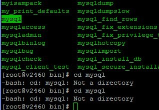

cd   /www/wdlinux/mysql/bin/mysql  出錯?mysql也存在進(jìn)不去?

作者: admin    時(shí)間: 2012-7-2 11:34
mysql是一個文件,而不是目錄,所以進(jìn)不去
我的意思是,把你上面執(zhí)行的命令mysql替換為/www/wdlinux/mysql/bin/mysql來執(zhí)行

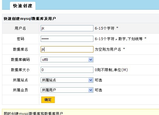

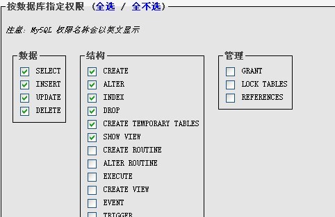

我在這創(chuàng)建數(shù)據(jù)庫
這是我用ROOT登陸查看的權(quán)限
快速創(chuàng)建數(shù)據(jù)庫給不了權(quán)限,怎么回事

作者: admin    時(shí)間: 2012-7-3 12:47
怎么給不了?這個截圖,沒看出有什么不對

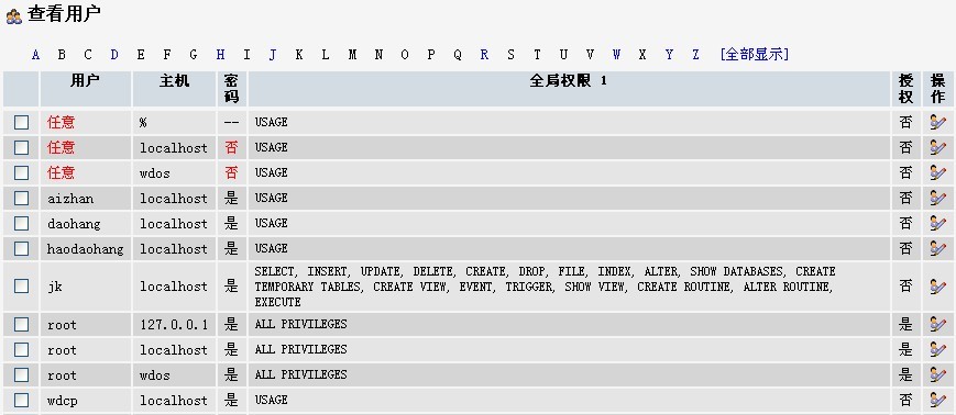

作者: soyuyi    時(shí)間: 2012-7-4 11:18
回復(fù) 15# admin
    權(quán)限是USAGE的用SSH沒有導(dǎo)入權(quán)限
/www/wdlinux/mysql/bin/mysql -h localhost -p haodaohang -u haodaohang < haodaohang.sql --default-character-set=utf8Enter password:
ERROR 1044 (42000) at line 83: Access denied for user 'haodaohang'@'localhost' to database 'haodaohang'

作者: admin    時(shí)間: 2012-7-4 13:21
加一個數(shù)據(jù)庫名,并且把 --default-character-set=utf8 放到前面
