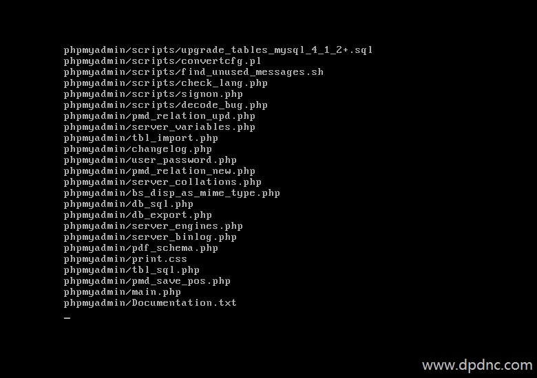

作者: AomBom    時(shí)間: 2011-11-23 14:00     標(biāo)題: 卡住問(wèn)題 環(huán)境wdlinux6.0 lanmp2.0 安裝的3
dpdnc10.jpg   環(huán)境是wdlinux6.0  lanmp2.0  安裝選項(xiàng)是3 ?偸堑酱颂幉粍(dòng)了 。 vmware8.0虛擬機(jī)  運(yùn)行5個(gè)小時(shí)。一直在此處不動(dòng)

作者: admin    時(shí)間: 2011-11-23 14:03
注意(20111123)
請(qǐng)勿在CentOS 6,wdlinux 6的版本上安裝,目前還有些問(wèn)題,待我再測(cè)試后,再公布,謝謝
作者: juve    時(shí)間: 2011-11-23 14:09
我也是centos6.0,這個(gè)問(wèn)題我也遇到了,直接把/www 刪了,然后重啟服務(wù)器,先安裝lanmp.sh 然后在安裝wdcp.sh,最好在安裝完lanmp.sh后重啟下,然后再安裝wdcp.sh
作者: AomBom    時(shí)間: 2011-11-23 14:39
非常感謝
作者: AomBom    時(shí)間: 2011-11-23 14:40
回復(fù) 3# juve
    非常感謝。思路。。。完美的回答。 我弄下試試。。。
