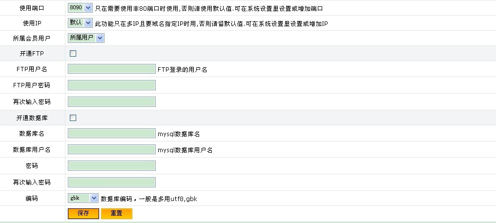

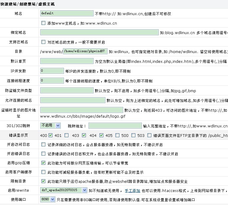

作者: eudyeudy    時間: 2012-7-5 17:28
是不是 1.jpg 2.jpg 我建站配置的不對呢?
圖片附件: 1.jpg (2012-7-5 17:28, 173.99 KB) / 下載次數(shù) 14206
http://m.gps-cemuyi.cn/bbs/attachment.php?aid=898&k=137c1b59696657ad97cedf4271137cee&t=1746564128&sid=grnleg
圖片附件: 2.jpg (2012-7-5 17:28, 72.38 KB) / 下載次數(shù) 13928
http://m.gps-cemuyi.cn/bbs/attachment.php?aid=899&k=5e1ca2bd23f3a16fa90638b95296658d&t=1746564128&sid=grnleg
