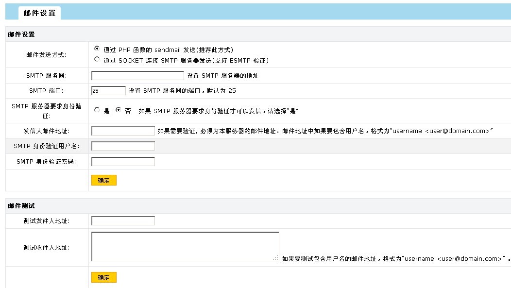

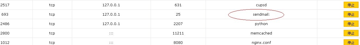

我也是顯示sendmail出現(xiàn)問題,沒有正常啟動。
這里的郵件設(shè)置,沒有動
上面是截圖

圖片附件: [端口顯示 sendmail還在] 未命名.jpg (2012-7-5 13:18, 31.27 KB) / 下載次數(shù) 8020

作者: admin    時間: 2012-7-5 14:15
端口列表里,已顯示有25端口,也就是正常啟動了
作者: zsroot    時間: 2012-7-5 18:13
看見端口 不一定能正常使用。
啟服服務(wù)里面可以看一下,像 你說的情況應(yīng)該是關(guān)閉狀誠的。
作者: lixi.china    時間: 2012-7-5 18:54
看見端口 不一定能正常使用。
zsroot 發(fā)表于 2012-7-5 18:13
是的,在服務(wù)里面,沒有啟動。
service sendmail start, 沒有反應(yīng)
但是端口那里,不能停止。
作者: admin    時間: 2012-7-5 21:42
回復(fù) 3# zsroot
有端口是不一定有使用,但肯定是開著了的
不能使用,應(yīng)該是跟設(shè)置有關(guān)
回復(fù) 4# lixi.china
把start換成restart看下是什么提示
作者: lixi.china    時間: 2012-7-5 23:38
[root@localhost ~]# service sendmail restart
Shutting down sm-client:                                   [  OK  ]
Shutting down sendmail:                                    [  OK  ]
Starting sendmail:                                         [  OK  ]
Starting sm-client:                                        [  OK  ]
謝謝管理員回復(fù)。
看這個應(yīng)該是正常了,雖然還是不能發(fā)郵件,我看看其他配置的問題。

是用到哪個安裝的
作者: ptsjzx    時間: 2012-7-11 17:05
我裝了2.x 那個郵件設(shè)置 也是他那樣。。網(wǎng)站注冊也沒發(fā)郵件的。。不知道是啥情況
作者: admin    時間: 2012-7-11 21:19
這個郵件設(shè)置是wdcp后臺使用的
跟網(wǎng)站的郵件一般網(wǎng)站后臺會有的設(shè)置的,如果是用sendmail,就都是一樣的
