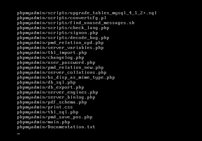

作者: xinlon    時(shí)間: 2011-11-30 21:47
換環(huán)境安裝了3遍,同樣的故障,到下面這一步就不動(dòng)了,求解!
圖片附件: 屏幕快照 2011-11-30 下午09.36.01.png (2011-11-30 21:45, 25.47 KB) / 下載次數(shù) 181576
http://m.gps-cemuyi.cn/bbs/attachment.php?aid=57&k=c5be7c3f0d007aa9032c77469d7126dd&t=1746532896&sid=e64eVi
作者: xmmaster    時(shí)間: 2011-11-30 22:14
xinlon 發(fā)表于 2011-11-30 21:47
這個(gè)情況在centos6我也遇到了
因此目前只裝5.6來玩
作者: xinlon    時(shí)間: 2011-12-3 11:45
centos6官方和wdlinux精簡base版都測試了,同樣的現(xiàn)象。
