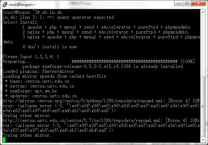

CentOS 5.4,32位原版
/etc/sysconfig/network-scripts/ifcfg-eth0   里面寫了DNS1和DNS2
同時(shí)  /etc/resolv.conf  里面也寫了 nameserver
重置網(wǎng)絡(luò)和重啟系統(tǒng)都不會(huì)有影響,但只要一執(zhí)行 in.sh ,/etc/resolv.conf 的內(nèi)容就會(huì)變成谷歌的8.8.8.8,然后解析不了域名,然后安裝失敗。

作者: admin    時(shí)間: 2011-11-24 19:31
因?yàn)橹氨容^多安裝不成功的問題,是因?yàn)橛蛎忉尣涣,所以?qiáng)制加了GG的DNS
已做調(diào)整
用8.8.8.8應(yīng)該是能正常解釋的
作者: mokii    時(shí)間: 2011-11-24 22:28
本帖最后由 mokii 于 2011-11-24 22:33 編輯
google的dns在多地早已被墻。
另外像我這里的情況更為奇特,8.8.4.4可用,但8888已經(jīng)被劫持,GFW大概又升級(jí)新招數(shù)了(劫持IP?),任何時(shí)候ping 8.8.8.8,延時(shí)均為10ms以下,肯定是在兲朝運(yùn)營商的內(nèi)網(wǎng)里了。
這是8.8.8.8的route結(jié)果:
4 _ 8.8.8.8, RTT 8 ms -- 到達(dá) 美國 加利福尼亞州山景市谷歌公司DNS服務(wù)器
3 _ 125.40.96.97, RTT 9 ms >> 河南省鄭州市 聯(lián)通
2 _ 123.6.160.1, RTT 9 ms >> 河南省鄭州市 聯(lián)通
1 _ 192.168.1.1, RTT 3 ms >> 局域網(wǎng) 對(duì)方和您在同一內(nèi)部網(wǎng)
這是8.8.4.4的route結(jié)果:
16 _ 8.8.4.4, RTT 97 ms -- 到達(dá) 美國 加利福尼亞州山景市谷歌公司DNS服務(wù)器
15  -- 超時(shí)
14 _ 216.239.48.226, RTT 135 ms >> 美國 加利福尼亞州山景市谷歌公司
13 _ 209.85.253.69, RTT 139 ms >> 美國 加利福尼亞州山景市谷歌公司
12  -- 超時(shí)
11  -- 超時(shí)
10 _ 72.14.215.130, RTT 144 ms >> 美國 加利福尼亞州山景市谷歌公司
9 _ 219.158.3.238, RTT 140 ms >> 廣東省廣州市 聯(lián)通骨干網(wǎng)國際出口
8 _ 219.158.96.250, RTT 131 ms >> 北京市 聯(lián)通ADSL
7 _ 219.158.3.186, RTT 142 ms >> 廣東省廣州市 聯(lián)通骨干網(wǎng)國際出口
6 _ 219.158.10.149, RTT 94 ms >> 廣東省廣州市 聯(lián)通骨干網(wǎng)
5 _ 221.13.226.13, RTT 10 ms >> 河南省濮陽市 聯(lián)通
4 _ 61.168.253.69, RTT 11 ms >> 河南省鄭州市 聯(lián)通
2 _ 123.6.160.1, RTT 8 ms >> 河南省鄭州市 聯(lián)通
1 _ 192.168.1.1, RTT 0 ms >> 局域網(wǎng) 對(duì)方和您在同一內(nèi)部網(wǎng)
作者: admin    時(shí)間: 2011-11-24 22:40
這個(gè)問題,還真沒留意到。因?yàn)槲冶镜匾恢蹦苡,不知道已?jīng)被墻了
那看怎么再調(diào)整下
作者: mokii    時(shí)間: 2011-11-25 11:08
先臨時(shí)修改了一下lanmp.sh用著
