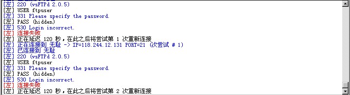

ftp連接不上
本帖最后由 fwant 于 2012-7-5 16:41 編輯
http://dl.wdlinux.cn:5180/lanmp_last.tar.gz
用的這個(gè)安裝的lamp (apache + mysql + php + zend + eAccelerator + vsftpd + phpmyadmin)
當(dāng)前版本: wdcp_v2.4(20120622)
(40.04 KB)
失敗

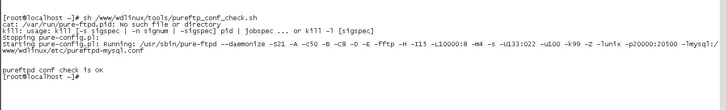

ftp連接不刪
按照
http://m.gps-cemuyi.cn/bbs/thread-1607-1-1.html
這個(gè)方法試了 還是不行
(49.79 KB)

這個(gè)不是一鍵包里的FTP軟件,一鍵包里的FTP軟件是pureftpd
你這個(gè)是vsftpd,應(yīng)該是你系統(tǒng)自帶的
可以把這個(gè)刪除或停掉,再重起看下執(zhí)行
chkconfig --level 35 vsftpd off
reboot
