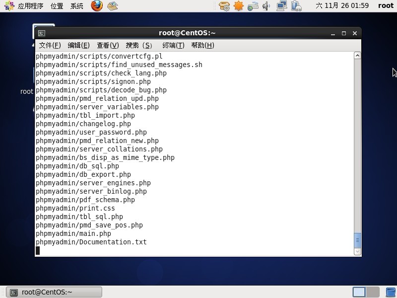

作者: czxjh    時(shí)間: 2011-11-26 02:03
回復(fù) 1# admin
    晚上馬上試了一下。還是同樣的環(huán)境,在我的WIN7里面虛擬一個(gè)CENTOS6.0,又是安裝到PHPMYADMIN的時(shí)候卡死在那個(gè)TXT文件那里。不動(dòng)了。 未命名.jpg
圖片附件: 未命名.jpg (2011-11-26 02:03, 96.08 KB) / 下載次數(shù) 19315
http://m.gps-cemuyi.cn/bbs/attachment.php?aid=41&k=bc289721a6b50e945cdd8c5586eca45e&t=1746547480&sid=FAdvss
作者: czxjh    時(shí)間: 2011-11-26 15:18
原以為是我系統(tǒng)環(huán)境的問(wèn)題,我又刪除了,重裝了一遍,這次選擇WEB SERVER進(jìn)行安裝。只是安裝了桌面的GUI,還是一樣,卡在這個(gè)TXT文檔處。不再往下了。
作者: admin    時(shí)間: 2011-11-26 17:43
用wdlinux_base 6看看
作者: xmmaster    時(shí)間: 2011-11-26 18:07
本帖最后由 xmmaster 于 2011-11-26 18:12 編輯
用wdlinux_base 6看看
admin 發(fā)表于 2011-11-26 17:43
我用centos6 64位也一樣的問(wèn)題
然后用 wdlinux_base_64_6.iso 也是跟樓主一樣哦
所以一直很期待官方的wdlinux_lanmp_64_6.iso
也一直很期待wddns支持wdcp2.1
作者: czxjh    時(shí)間: 2011-11-26 18:35
用wdlinux_base 6看看
    我安裝了WDLINUX_BASE 6我用的虛擬機(jī)不知道怎么的,在命令行下無(wú)法連網(wǎng),必須要安裝GUI,然后點(diǎn)擊網(wǎng)絡(luò)連接里面的ETH0才行。可是我在命令行下不會(huì)安裝GUI,唉~,我是菜鳥(niǎo)啊。

作者: Bubbachuck    時(shí)間: 2011-12-3 12:37
安裝到“phpmyadmin/Documentation.txt”后不動(dòng)了。
大概查了一下,貌似也找不到/www/wdlinux/wdcp/data/db.inc.php
發(fā)現(xiàn)mysql數(shù)據(jù)庫(kù)中沒(méi)有wdcp的數(shù)據(jù)庫(kù)...
