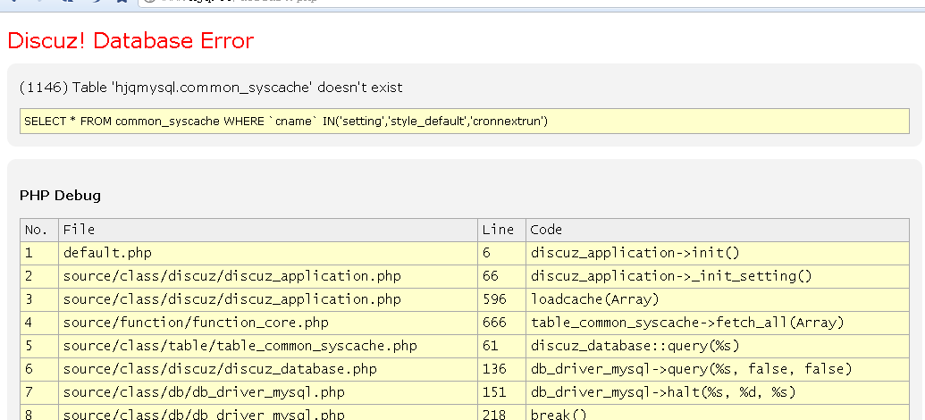

您進(jìn)我的wdcp管理里面看看,我的discuz網(wǎng)站怎么都連接不了數(shù)據(jù)庫,弄了3天研究不明白,我把網(wǎng)站放到其他地方怎么用都能連接,都沒問題,一安裝在wdcp里面就不行。。死活連接不上,出現(xiàn)找不到表。[code]Discuz! Database Error
wdcp_v2.4
其他信息版本進(jìn)去看吧
http://116.255.208.205:2012/
用戶名密碼是:wdlinux
mysql的也是
急死我了  論壇幾天開不了   人都炸鍋了。!
圖片附件: QQ截圖20120708233616.png (2012-7-8 23:41, 15.31 KB) / 下載次數(shù) 8675
http://m.gps-cemuyi.cn/bbs/attachment.php?aid=923&k=ff1227bec191d65adab8f525e0fa5d86&t=1746525236&sid=TrT1Q8

作者: awaker    時(shí)間: 2012-7-9 00:45
提示不是很清楚么
(1146) Table 'hjqmysql.common_syscache' doesn't exist
hjqmysql.common_syscache 表不存在
看看你的
/www/web/hjqmhw/public_html/config/config_global.php
其中表頭
$_config['db']['1']['tablepre'] = 'HJQ_';
應(yīng)該改成你數(shù)據(jù)庫里一致的hjqjy_
$_config['db']['1']['tablepre'] = 'hjqjy_';

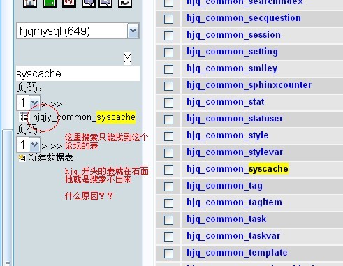

作者: ordosweb    時(shí)間: 2012-7-9 09:04
本帖最后由 ordosweb 于 2012-7-9 09:05 編輯
暈,謝謝5樓,不過hjqjy_這個(gè)表頭是另一個(gè)網(wǎng)站的數(shù)據(jù)庫,這個(gè)數(shù)據(jù)庫包含3個(gè)網(wǎng)站。
HJQ_的數(shù)據(jù)庫在里面有呢
數(shù)據(jù)庫編碼也都是gbk
我連接其他的數(shù)據(jù)庫,怎么連都沒問題的,就是wdcp上的localhost數(shù)據(jù)庫怎么都找不到表,表明明就在數(shù)據(jù)庫里

作者: ordosweb    時(shí)間: 2012-7-9 09:14
暈啊  進(jìn)去看看啊,絕對(duì)有。問題就是在這里數(shù)據(jù)庫絕對(duì)有,就是找不到。我在其他環(huán)境測(cè)試全部直接連接,沒有任何問題,wdcp怎么都不行
作者: admin    時(shí)間: 2012-7-9 09:19
錯(cuò)誤信息里提示得很清楚了
如果文件存在,那就是權(quán)限不對(duì),又或是DZ里的配置不對(duì)
作者: ordosweb    時(shí)間: 2012-7-9 09:41
肯定不是DZ里的配置不對(duì),更不是權(quán)限有問題,我這3天都在弄這個(gè)東西,用root連接也是這問題,難道是目錄的權(quán)限問題?
作者: admin    時(shí)間: 2012-7-9 09:52
我說的權(quán)限,包括mysql自身的權(quán)限,目錄或文件的權(quán)限
按你這樣說,都沒問題,那是哪的問題?
作者: ordosweb    時(shí)間: 2012-7-9 09:55
圖片附件: 未命名.jpg (2012-7-9 09:54, 65.01 KB) / 下載次數(shù) 8843
http://m.gps-cemuyi.cn/bbs/attachment.php?aid=924&k=1fa98f12e9269d2408461cf3ed27d27f&t=1746525236&sid=TrT1Q8
作者: ordosweb    時(shí)間: 2012-7-9 10:12
本帖最后由 ordosweb 于 2012-7-9 10:13 編輯
問題解決了,原因是linux下mysql的默認(rèn)表頭是區(qū)分大小寫的。原來在其他環(huán)境測(cè)試怎么都能成功,是應(yīng)為其他環(huán)境不區(qū)分大小寫。修改了discuz配置文件的表頭為小寫。問題解決
希望管理員能把linux里mysql默認(rèn)表頭區(qū)分大小寫,寫在wdcp介紹里。用來提醒,使別人少走彎路
