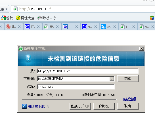

作者: zpcalm    時(shí)間: 2012-7-10 16:41     標(biāo)題: 我搭建了一個(gè)LAMP但是,我訪問它時(shí),不是PHP文件里面的內(nèi)容,而是下載頁面。。。
我搭建了一個(gè)LAMP但是,我訪問它時(shí),不是PHP文件里面的內(nèi)容,而是下載頁面。。。 QQ截圖20120710163426.png
圖片附件: QQ截圖20120710163426.png (2012-7-10 16:39, 33.56 KB) / 下載次數(shù) 6435
http://m.gps-cemuyi.cn/bbs/attachment.php?aid=929&k=f05e44a25637b5ec8ee3a7f82971bbfd&t=1746549284&sid=vLF6GY

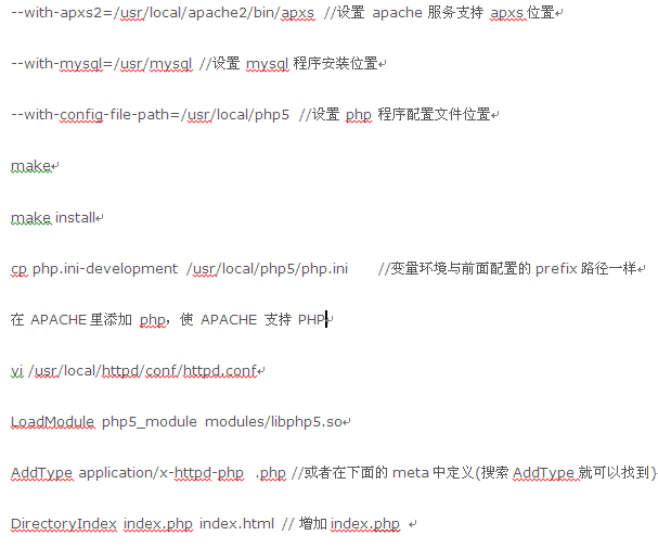

作者: zpcalm    時(shí)間: 2012-7-10 16:43
QQ截圖20120710163830.png 我做過這些改動(dòng)。。
圖片附件: QQ截圖20120710163830.png (2012-7-10 16:43, 18.71 KB) / 下載次數(shù) 6373
http://m.gps-cemuyi.cn/bbs/attachment.php?aid=930&k=1a5f73adf7b9dc16ccde748d8b666142&t=1746549284&sid=vLF6GY
作者: 苦丁茶    時(shí)間: 2012-7-10 17:34
回復(fù) 2# zpcalm
http://www.iteye.com/topic/591891    不知道能不能幫到你
作者: zpcalm    時(shí)間: 2012-7-11 10:59
回復(fù) 3# 苦丁茶 非常感謝,問題解決了!這對我一個(gè)剛學(xué)的菜鳥!太有用了!真心感謝!
