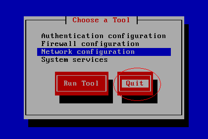

      再用命令 setup 打開

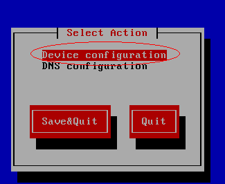

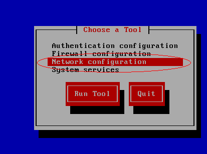

              下一步  在打開網(wǎng)絡(luò)選項 network..)點擊Run Tool 如下圖

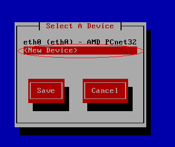

  下一步 打開(Device..

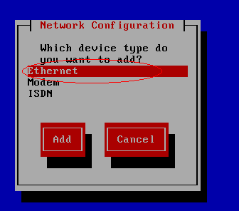

  選New Device 添加網(wǎng)卡  (選擇Ethernet)如下圖

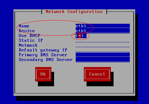

  下一步  進入網(wǎng)卡的設(shè)置頁面 name Device 都填上eth1
  (若你要在原版添加第二個網(wǎng)卡設(shè)置的話就要填eth2,以此類推)
               use DHCP打上*(自動獲取ip
      也可以不打上自己添加)如下圖

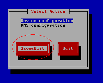

  最后就是save->save&quit->quit

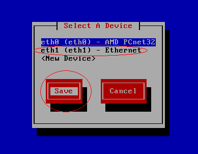

      網(wǎng)卡就添加完畢了(我們能看到新添加的網(wǎng)卡) 如下圖

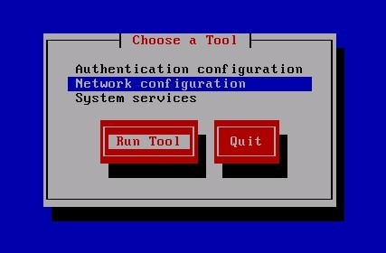

郁悶了,
我安裝的wdos第一版,setup中默認沒有network configuration,于是我 yum install -y system-config-network-tui,安裝的最新版
結(jié)果setup中出來了這個選項,但是選擇之后,run tools,,沒有任何反應。我重啟了系統(tǒng)也是這樣
無論怎樣enter,都沒有反應。求解及辦法

作者: admin    時間: 2013-3-16 12:56
重起試試?
作者: liu533    時間: 2013-4-24 09:27
我和八樓的問題一樣,安裝完network configuration后 運行run tools,屏幕一閃,沒有任何反應了就!
