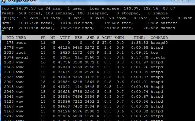

1G內(nèi)存 vps centos5.8 wdcp2.4的安裝包 放了幾個wordpress程序還有一個discuz論壇,基本上沒什么流量。昨天剛裝好的時候好好的,今天起來一看都掛了。空間商說是超cpu了,重啟后ssh可以訪問,wdcp也可以訪問,但速度超慢。怎樣排錯呢,需要檢查哪里 的設(shè)置呢?
圖片附件: 1.jpg (2012-7-16 14:44, 81.73 KB) / 下載次數(shù) 8042

作者: admin    時間: 2012-7-16 15:08
這個應(yīng)該沒關(guān)系,像是你的硬盤有問題或資源限制了
作者: testu    時間: 2012-7-16 21:13
啊 看來是換了一家更垃圾的idc 重啟后正常 幾分鐘后就掛
作者: testu    時間: 2012-7-17 02:27
不知道什么問題。現(xiàn)在運行飛快,莫非白天服務(wù)器被攻擊了?
作者: testu    時間: 2012-7-17 12:12
經(jīng)證實,因為是香港獨立ip被大陸墻了。
