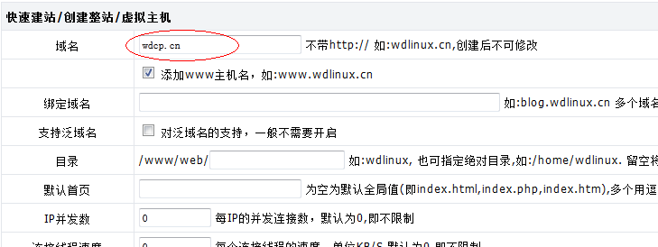

   首先,點擊創(chuàng)建整站(要用到數(shù)據(jù)庫和FTP)如下圖
    (http://www.wdcp.cn 為測試域名)在host文件里要和相應的ip作出映射

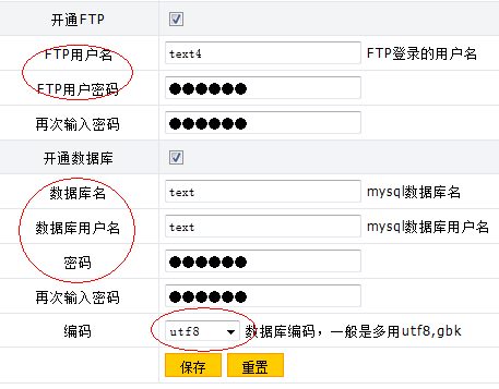

     創(chuàng)建數(shù)據(jù)庫和FTP,如下圖
     編碼要與你的安裝包的編碼一致,

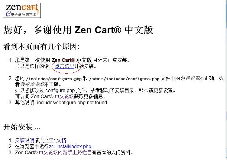

     下一步 我們就開始安裝  打開網址 http://www.wdcp.cn 進入安裝界面
     下一步 點擊繼續(xù)

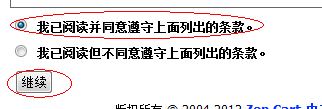

     下一步 同意條款 點擊繼續(xù)

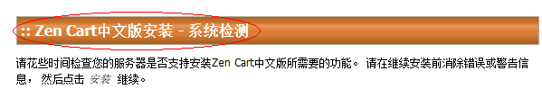

     下一步 系統(tǒng)檢測ok 就可以安裝了

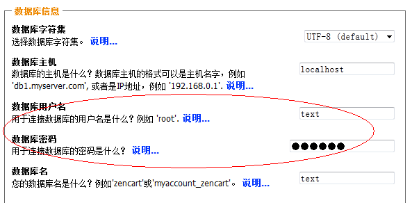

     下一步 數(shù)據(jù)庫的配置 如下圖(其它都為默認,具體情況可自行選擇)

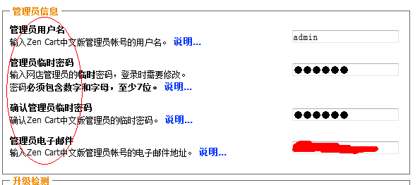

     下一步  管理員賬號設置 保存

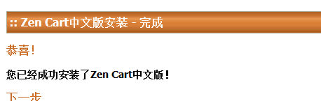

     下一步 如下圖 提示安裝成功

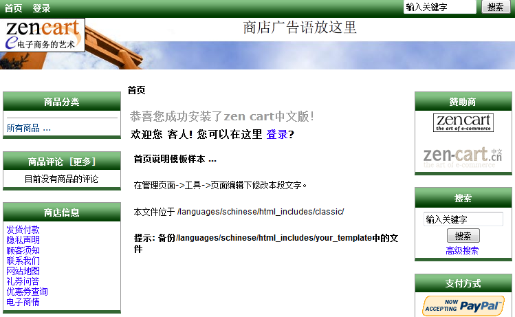

           現(xiàn)在我們就打開網店的主頁  http://www.wdcp.cn
        如下圖
