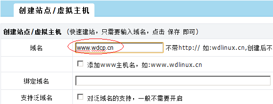

在wdcp的后臺里,設置301/302是要創(chuàng)建兩個站點的
假如要設置的域名是wdcp.cn也就是說,要設置wdcp.cn跳轉(zhuǎn)到www.wdcp.cn
1 先創(chuàng)建一個www.wdcp.cn站點,如下圖
2 再創(chuàng)建一個
wdcp.cn,并設置301/302
如下圖
幾點說明:
1 設置了301后,綁定www域名無效,綁定其它域名,也無效(本身設計是如此,不是BUG)
2 創(chuàng)建兩個站點的原因,是為避免設置或操作原因,導致跳轉(zhuǎn)向自己或?qū)е绿D(zhuǎn)死循環(huán),至卡死
3 上面的設置,只為說明跳轉(zhuǎn)設置而省略了其它設置,其它的選項和設置,可根據(jù)實際調(diào)整,也可使用默認值

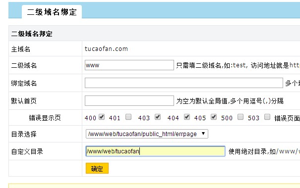

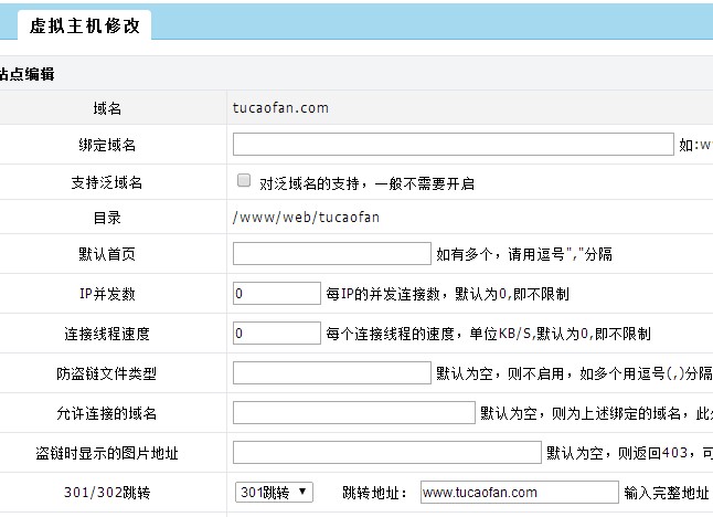

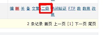

作者: qq81618969    時間: 2014-5-27 17:13
可以不用新建兩個站點的。添加個二級域名就可以了
然后二級域名那欄填 www
自定義目錄那填跟主站點一樣的目錄就可以了
最后到主站點那邊編輯,選擇301跳轉(zhuǎn),后面填入帶www的域名保存就設置完成了。

作者: mayick    時間: 2015-2-11 10:58
然后二級域名那欄填 www
自定義目錄那填跟主站點一樣 ...
qq81618969 發(fā)表于 2014-5-27 17:13
    千萬別這么做,雖然可以達到相同的www效果,但是百度蜘蛛爬蟲過來的時候會認為你xxx.com這個目錄全部301轉(zhuǎn)跳到www去,這樣對seo是很不利的,還是老老實實的按照老大的做法吧,就多新建一個站而已,10秒鐘的事情。
