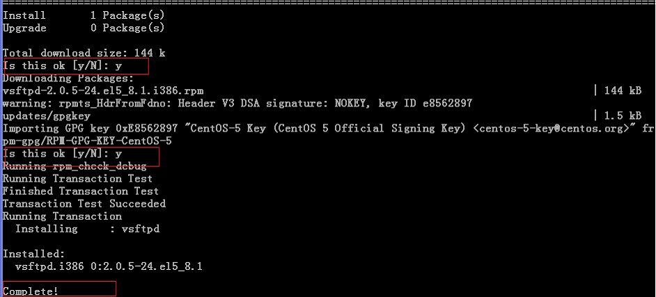

如果未安裝,用yum命令進(jìn)行一次安裝。
:(yum命令是基于rpm包管理,能夠從指定的服務(wù)器自動下載rpm包并且自動處理依賴關(guān)系,一次安裝所有依賴軟件包,無需繁瑣一次次下載、安裝。)
安裝完成

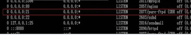

查看端口使用情況
發(fā)現(xiàn)本來要提供給ftp進(jìn)程使用的21端口已被2877進(jìn)程使用
(因?yàn)橐粋端口同一時間內(nèi)只能運(yùn)行一個程序
用kill命令將2877進(jìn)程殺掉,在重啟vsftpd服務(wù),顯示OK!

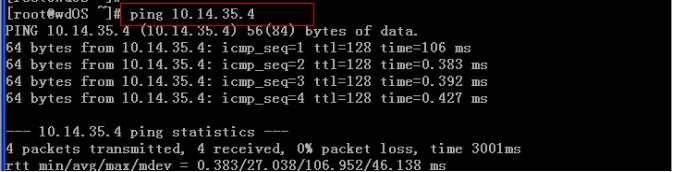

要求該計算機(jī)和運(yùn)行wdos的ftp服務(wù)器能ping通。
