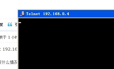

感謝管理員和樓上的兄弟。剛把機(jī)器又重裝了一遍,網(wǎng)絡(luò)應(yīng)該是通的,恭喜安裝成功頁(yè)面和后臺(tái)都可以看到進(jìn)去。
說(shuō)一下telnet情況,在客戶端xp運(yùn)行里輸入telnet 192.168.0.4 21彈出的telnet界面如圖 QQ截圖20120717200713.jpg
在服務(wù)器端我也輸入了遍telnet,返回結(jié)果:connect to address 192.168.0.4:No route to host

作者: admin    時(shí)間: 2012-7-17 22:13
上圖是正常的,不過(guò)奇怪的是在服務(wù)器會(huì)提示"No route to host"這個(gè)?
看下是不是開(kāi)了什么防火墻

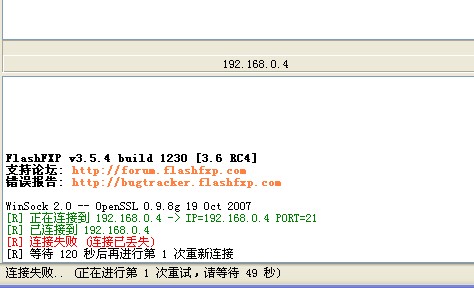

同樣的問(wèn)題  使用flashftp鏈接  點(diǎn)擊鏈接后底部狀態(tài)欄顯示已鏈接,但是鼠標(biāo)放到FTP的web端窗口就一直在轉(zhuǎn)圈,然后就是鏈接丟失。

作者: a497134745    時(shí)間: 2012-12-20 00:07
在系統(tǒng)配置最下面的FTP端口,修改成21就可以了,更換目錄后會(huì)默認(rèn)把端口變成0

作者: wetware    時(shí)間: 2018-9-21 11:48
請(qǐng)?jiān)诎踩M里配置21/21
然后還要配置這個(gè)端口:
20000/20500

回復(fù) 18# wetware
說(shuō)的太對(duì)了,還要配置20000/20500端口。
