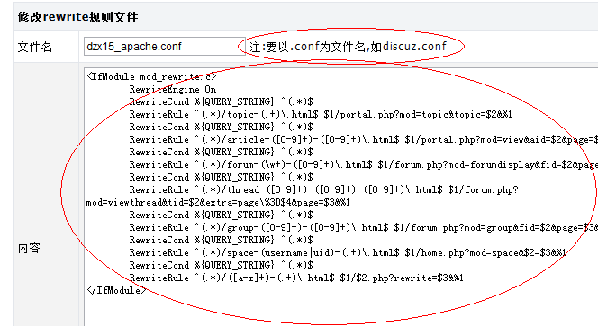

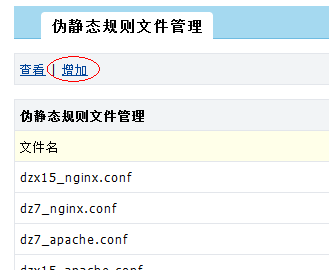

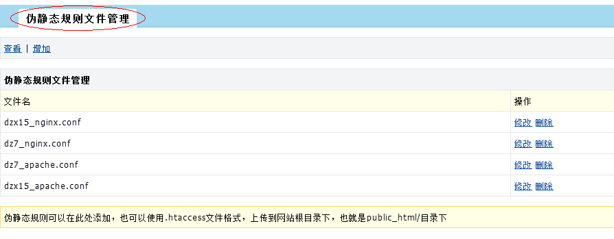

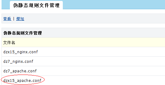

  1.我們先在"rewrite規(guī)則管理"增加規(guī)則  如下圖
   方法   點擊"增加" 如下圖

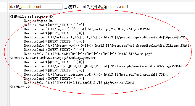

  下一步  我們將規(guī)則寫進去("規(guī)則"DZ論壇有)文件名為.conf  如下圖
(說明:如果我們用的web服務引擎是apache+nginx 或者是apache
                      那么我們用的規(guī)則是apache規(guī)則
如下圖

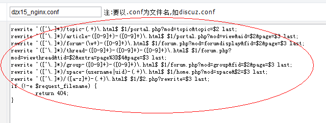

如果我們用的是nginx  那么我們就用nginx規(guī)則
      如下圖

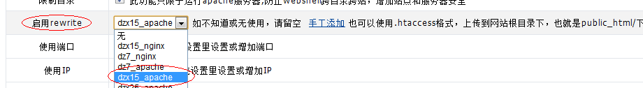

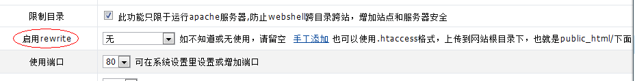

  下一步 把規(guī)則添加之后我們有2種方法來開啟rewrite
    1.剛開始建站  我們在"新建站點"和"新建整站"能看到開啟rewrite這一項 如下圖
       (選擇我們剛剛增加的規(guī)則)
    2.已經(jīng)建好站了  給建好的站開啟rewrite  我們在"站點列表“進行操作  如下圖

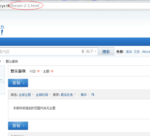

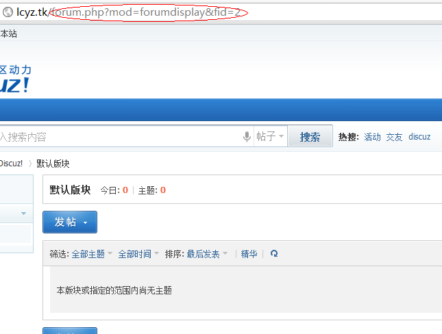

   效果  沒啟用rewrite   如下圖
             啟用rewrite     如下圖
