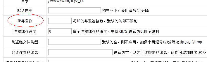

ip并發(fā)數(shù)  就是限制同一個ip同時對一個網(wǎng)站的訪問數(shù)量
一旦并發(fā)數(shù)超過了我們的設(shè)定,將會返回503錯誤頁面,可以有效
防御cc攻擊,  能限制惡意訪問導(dǎo)致流量劇增等。
      我們可以在wdcp面板找到它,根據(jù)自己的情況設(shè)定適當(dāng)?shù)臄?shù)值
   如下圖
    ( 我可以在創(chuàng)建站點的時候設(shè)定,也可以在已經(jīng)創(chuàng)建好的站點上設(shè)定)
   說明:1.也許你設(shè)定好了,但沒能看出有什么效果,別急
              你需要一個工具就能測試它是否生效。
            2.這個工具是webbench(linux平臺)
圖片附件: QQ截圖20120719165130.png (2012-7-19 16:56, 9.09 KB) / 下載次數(shù) 10230
http://m.gps-cemuyi.cn/bbs/attachment.php?aid=1146&k=601268c0ef598cf787220170e717561b&t=1747472281&sid=zyDTa3

IP并發(fā)數(shù)設(shè)置成多少最好?
作者: marquis    時間: 2012-8-7 10:09
回復(fù) 2# yjfnqtvb
根據(jù)自己網(wǎng)站訪問量
作者: admin    時間: 2012-8-7 12:09
自己用一般不用設(shè)置
給別人用或有攻擊等,或許會有用
