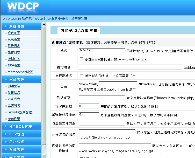

經(jīng)常被人惡意的指向服務(wù)器 未必是一件好事
由于未備案 不允許訪問到內(nèi)容
所以默認網(wǎng)站是我平時擔(dān)心的問題
現(xiàn)在wdcp 2.5 版本的新增一功能 驗證訪問 可以給網(wǎng)站加個一密碼 沒有輸入正確的密碼是不能訪問到網(wǎng)站的
首先 你要這樣創(chuàng)建出來一個默認網(wǎng)站 也就是用IP就能訪問的網(wǎng)站  輸入default 其它的什么都不填就可以了

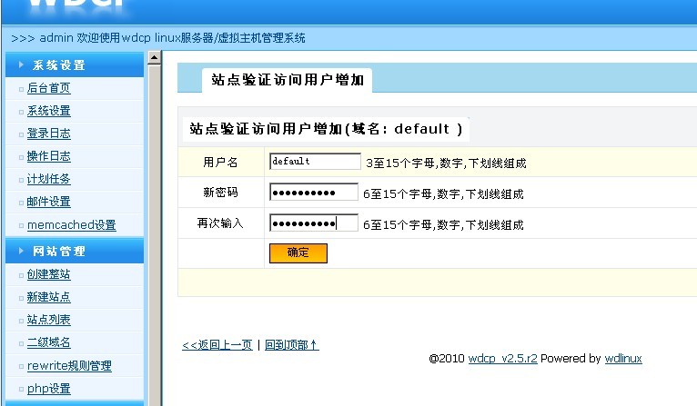

然后就是網(wǎng)站列表里面 選擇驗證訪問
最后就是得出來這樣的結(jié)果
圖片附件: a.jpg (2012-7-19 23:21, 139.59 KB) / 下載次數(shù) 10655
