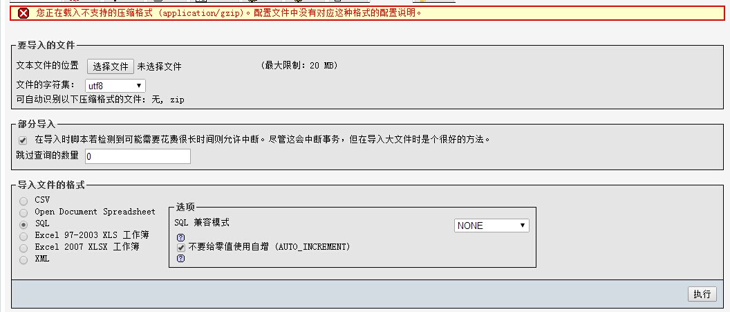

作者: zengxf178    時間: 2014-6-3 19:25
圖片附件: QQ圖片20140603190545.jpg (2014-6-3 19:24, 77.25 KB) / 下載次數(shù) 13757

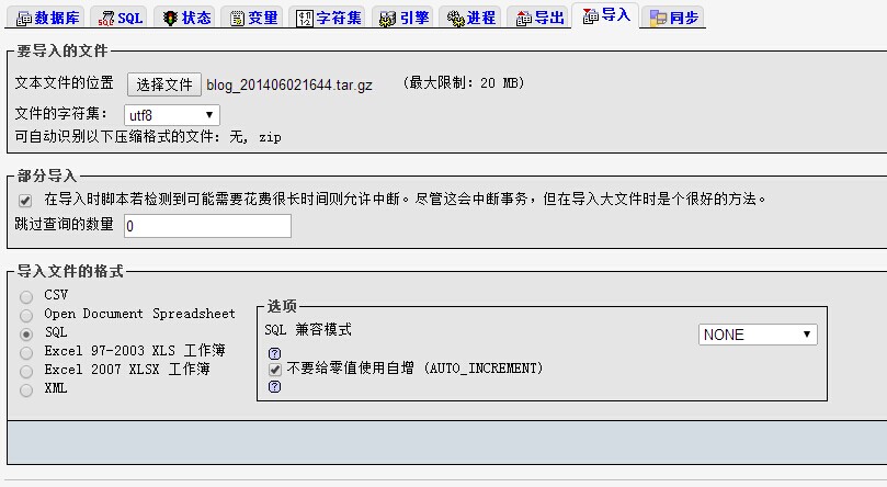

作者: zengxf178    時間: 2014-6-3 19:26
圖片附件: QQ圖片20140603190655.jpg (2014-6-3 19:26, 83.28 KB) / 下載次數(shù) 13739

作者: zengxf178    時間: 2014-6-5 14:40
高手都去哪了?
作者: zengxf178    時間: 2014-6-5 16:31
怎么沒人氣
作者: lbx133    時間: 2016-1-29 09:24
我掃樓主說的做了,重記了服務器,還是不能導入.gz文件,這個搞得好辛苦!希望高手把問題解答一下,謝謝了!
