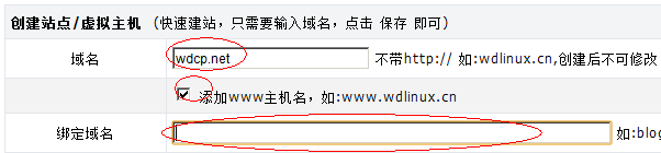

在wdcp的后臺(tái)里創(chuàng)建站點(diǎn)的綁定域名時(shí),需注意,不要重復(fù)綁定
否則可能會(huì)導(dǎo)致重起失敗,也就是創(chuàng)建站點(diǎn)后會(huì)打不開(kāi)等問(wèn)題,特別是在nginx下
如創(chuàng)建一個(gè)wdcp.net的站點(diǎn)
上面是正確的

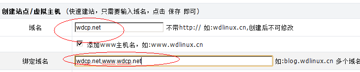

下面是錯(cuò)誤的,也就是重復(fù)了
wdcp.net重復(fù)了(與"域名"里重復(fù))
www.wdcp.net也重復(fù)了(與上面溝選的添加www主機(jī)名重復(fù))
在nginx環(huán)境里,有重復(fù)的時(shí)候,就會(huì)出現(xiàn)新建站點(diǎn)不生效的問(wèn)題
希望大家注意,看清楚說(shuō)明,然后根據(jù)說(shuō)明來(lái)操作,會(huì)讓你更省心省事
