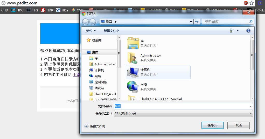

xiaoyawl
2012-7-23 06:10
CGI程序支持官方的說法行不通,請(qǐng)更新排查下
http://m.gps-cemuyi.cn/bbs/thread-7-1-4.html
我是按照這個(gè)原封不動(dòng)做的 但是不行
測(cè)試的時(shí)候是讓其下載text.cgi 而不是運(yùn)行

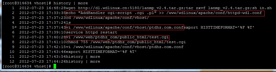

xiaoyawl
2012-7-23 16:31
重啟我肯定會(huì)的 但是500錯(cuò)誤啊 我按照官方做的

剛安裝好的wdcp 然后就是安裝官方的說法修改,但是結(jié)果~~~還是不行
測(cè)試地址
http://www.ptdhz.com/test.cgi
