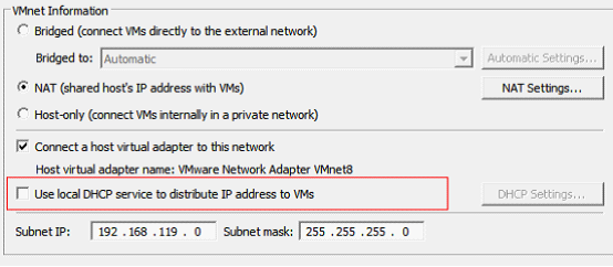

1.先禁用vmware的DHCP服務(wù):
1)在vmware程序菜單中,選擇Edit – Virtual Network Editor
2)不要勾選use local dhcp service to distribute ip address to vms 這個選項,應(yīng)用。

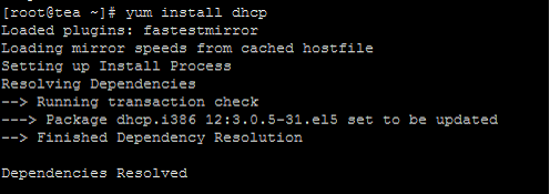

安裝DHCP主程序:
  在安裝之前先檢查dhcp主程序包是否安裝:
   顯示只是安裝了dhcp客戶端的程序包,因此可以使用yum install dhcp來安裝dhcp的主程序包:

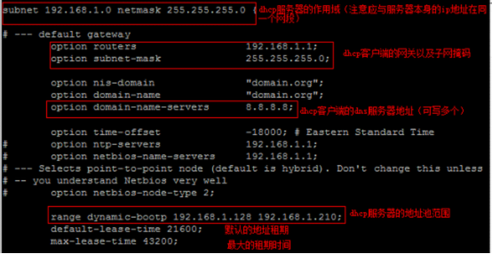

修改主配置文件/etc/dhcpd.conf
  注意到:當DHCP主程序包安裝好之后會自動生成主配置文件的范本文件/usr/share/doc/dhcp-3.0.5/dhcpd.conf.sample,同時在/etc目錄下也會建立一個空白的dhcpd.conf主配置文件,將范本配置文件復(fù)制到/etc目錄下的dhcpd.conf主配置文件中:

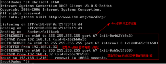

   使用dhclient eth0 使得網(wǎng)卡eth0 作為dhcp的客戶   端

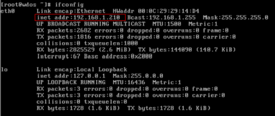

同時,也可以使用命令ifconfig 查看獲取到的ip地址:
P.s. 細心的讀者可能會發(fā)現(xiàn),獲取到的ip地址正好是我原本設(shè)定的dhcp服務(wù)器地址池里最大的ip地址,這與我們熟悉的windows系統(tǒng)下的dhcp服務(wù)獲取的ip地址剛好是相反的。

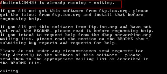

2. 如果在測試的過程中出現(xiàn)下圖的錯誤:(提示dhclient 已存在)
   可以使用命令 :kill -9 +提示的進程號(我這里提示的是3443)將該進程關(guān)閉,重新獲取即可。
