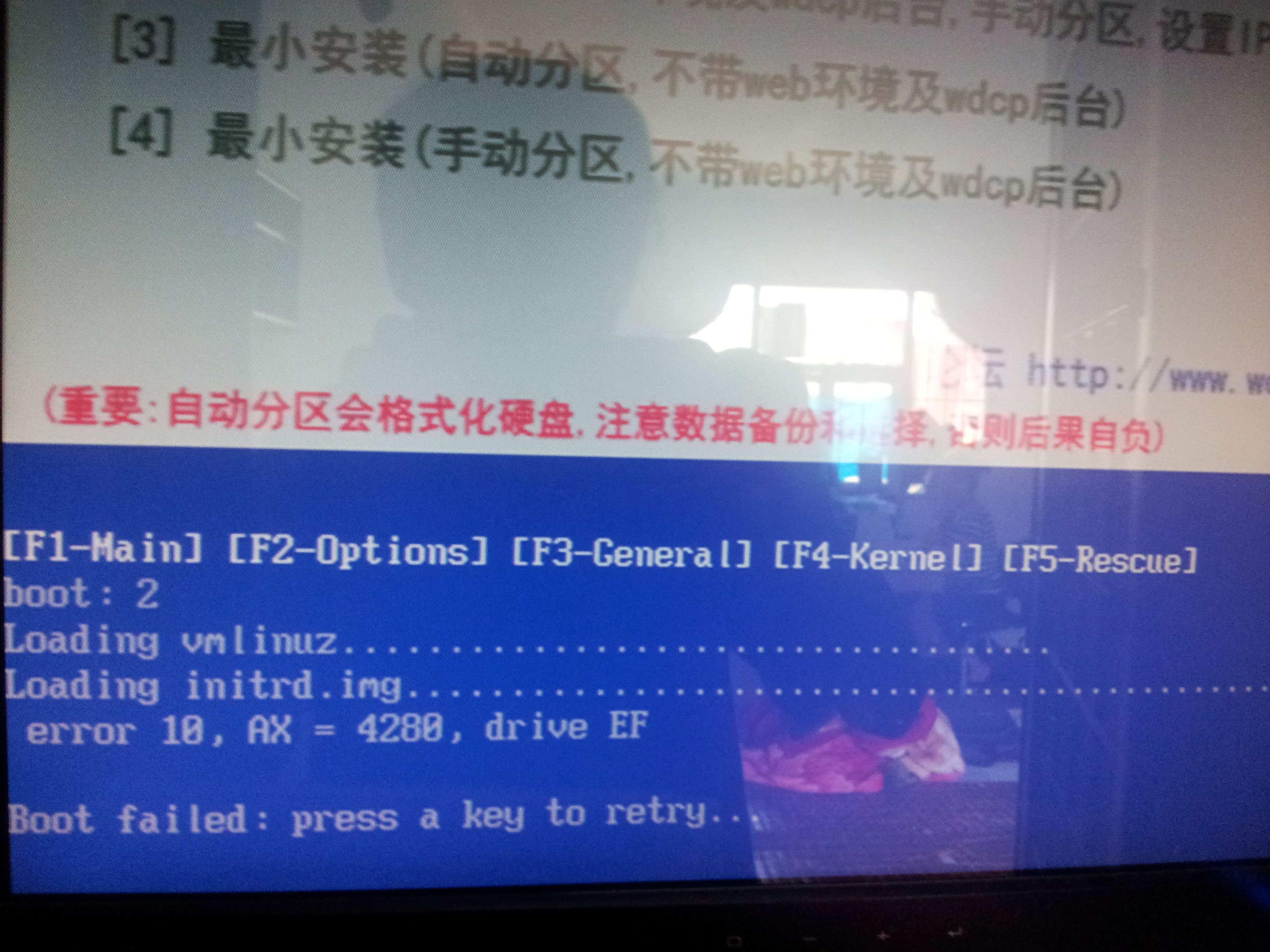

作者: dengchen88    時(shí)間: 2012-7-27 09:52     標(biāo)題: 這是怎么回事?安裝錯(cuò)誤

作者: marquis    時(shí)間: 2012-7-27 10:05
回復(fù) 1# dengchen88
你是用光盤安裝?
作者: admin    時(shí)間: 2012-7-27 10:12
光盤有問題?
作者: dengchen88    時(shí)間: 2012-7-27 10:15
重新刻了一張 貌似可以了。。前面都刻了3張了。。。
作者: marquis    時(shí)間: 2012-7-27 10:19
本帖最后由 marquis 于 2012-7-27 10:21 編輯
在 run linux.bif 前面加"bootinfotable;" ,表示防止光盤校驗(yàn). 這樣應(yīng)該能解決吧(用easyboot制作有這個(gè)問題)
作者: dengchen88    時(shí)間: 2012-7-27 10:25
前面都是用win7系統(tǒng)自帶的功能刻入的。。 最后一張是在筆記本 用 魔方的什么虛擬光驅(qū)搞的。
作者: marquis    時(shí)間: 2012-7-27 10:48
回復(fù) 6# dengchen88
你在虛擬機(jī)裝下  看看是不是光盤的問題
作者: zsroot    時(shí)間: 2012-7-27 15:23
光盤有問題唄。
