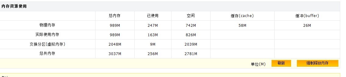

cnetos6.3的64位wdcp后臺(tái)的強(qiáng)制內(nèi)存釋放沒起作用是怎回事!就是現(xiàn)在內(nèi)存使用60%,點(diǎn)了幾下強(qiáng)制內(nèi)存釋放都還是60%,不會(huì)變的,重起web和重起mysql就都會(huì)減少 未命名.jpg

60%是用探針看的
作者: admin    時(shí)間: 2012-7-30 09:00
從上面的截圖看,沒有過多的內(nèi)存可以釋放了
作者: linaiwei    時(shí)間: 2012-8-1 01:38
這個(gè)圖是我重起web和重起mysql后的!
