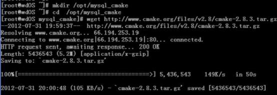

一、安裝cmake工具
Mysql5.5版本開始,通過./configure進(jìn)行編譯配置方式已經(jīng)被取消,取而代之的是cmake工具,
      注:使用configure,編譯完成之后將生成config.logconfig.status 文件。
      使用cmake,編譯完成之后將生成cmakefError.logcmakeoutput.log文件。
創(chuàng)建目錄/opt/mysql_cmake,然后進(jìn)入目錄,用wget命令下載cmake源碼包。如下:
查看壓縮包,已在該目錄下了
                               ........(全————請看附件)
圖片附件: 圖片1.jpg (2012-8-2 17:48, 20.51 KB) / 下載次數(shù) 5597
