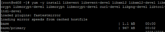

首次安裝需要安裝apache以及php源碼編譯所需要的庫文件:
yum -y install libevent libevent-devel libxml2 libxml2-devel libmcrypt libmcrypt-devel libmcrypt libmcrypt-devel curl-devel libpng-devel libtool-ltdl-devel (這是php編譯所需的包)
下載 (47.96 KB)
2012-8-3 15:08

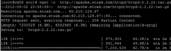

1.先下載apache源代碼到目錄/usr/local/src下:(我這里下載的apache版本為2.2.22)
wget -c http://apache.etoak.com/httpd/httpd-2.2.22.tar.gz
(網(wǎng)速不穩(wěn)定的情況下建議你在wget后面加個參數(shù)c)

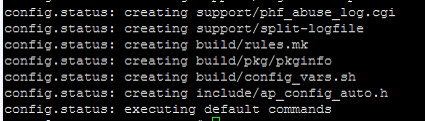

進(jìn)入解壓縮后的httpd-2.2.22這個目錄下,設(shè)定編譯時的參數(shù):(見附件)

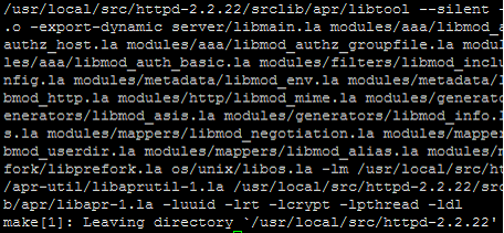

開始進(jìn)行編譯:make

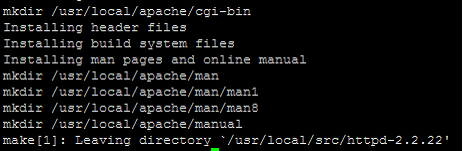

編譯完進(jìn)行安裝 :make install
下載 (21.33 KB)
2012-8-3 15:08

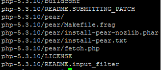

下載完成進(jìn)行解壓縮:tar zxvf php-5.3.10.tar.gz
下載 (19.75 KB)
2012-8-3 15:10

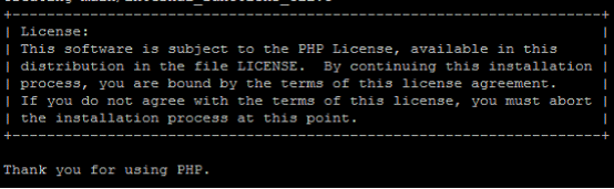

壓縮完成后,進(jìn)入到php-5.3.10 這個目錄下配置編譯時的參數(shù):(注意:with 和enable前面是兩個- ,另外你可以根據(jù)需要來添加所需的編譯參數(shù))
如果沒有意外,你會看到 Thank you for using php 這樣的字樣

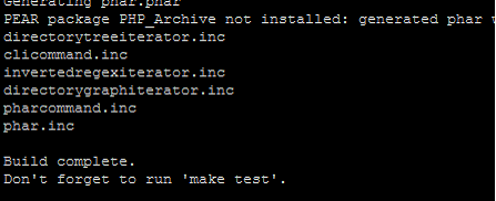

下面就可以進(jìn)行編譯了:make 成功的話你會看到build complete這樣的字樣

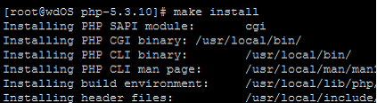

編譯完成后就可以進(jìn)行安裝了:make install
