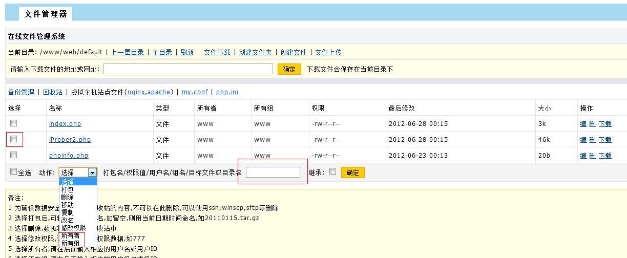

作者: marquis    時(shí)間: 2012-8-7 16:08
回復(fù) 3# leosin
圖片附件: QQ截圖20120807160255.png (2012-8-7 16:08, 28 KB) / 下載次數(shù) 11133
http://m.gps-cemuyi.cn/bbs/attachment.php?aid=1582&k=eab21b630975af086e576e585bcd83c0&t=1747122361&sid=v6YKpL
作者: leosin    時(shí)間: 2012-8-7 16:11
這也是個(gè)好方法,謝謝marquis,可是有沒有辦法,上傳后的文件默認(rèn)就是這個(gè)www組和www用戶呢。。?
作者: marquis    時(shí)間: 2012-8-7 16:16
回復(fù) 5# leosin
   上傳了  就是默認(rèn)的吧
