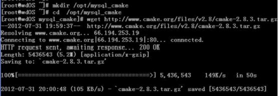

創(chuàng)建目錄/opt/mysql_cmake,然后進入目錄,用wget命令下載cmake源碼包。如下:
查看壓縮包,已在該目錄下了
tar命令接壓縮cmake包,tar
bz2格式用j,gz格式用z,c是創(chuàng)建x是解壓縮v是詳細(xì)信息,f是指定文件
指定安裝的位置cmake-2.8.3,解壓縮完之后就默認(rèn)自動生成該目錄文件

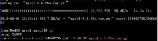

先創(chuàng)建目錄mkdir /opt/mysql_mysql,然后cd /opt/mysql_mysql,再用wget命令下載mysql源碼包。如下:
tar命令解壓縮mysql源碼包
Ll命令查看,解壓縮成功之后便自動生成mysql-5.0目錄文件
