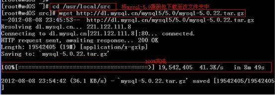

一、源碼安裝mysql
下載mysql源碼包
wget http:///dl.mysql.cn/mysql5/5.0/mysql-5.0.22.tar.gz
解壓縮mysql源碼包
[root@wdOS src]# tar -zxvf mysql-5.0.22.tar.gz

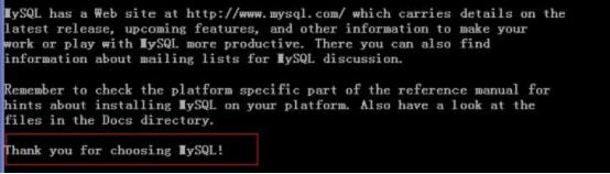

編譯、安裝。需要一定時(shí)間。
[root@wdOS mysql-5.0.22]# make && make install

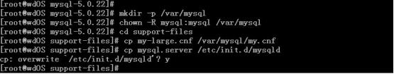

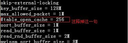

進(jìn)入my.cnf
#Vi /var/mysql/my.cnf
進(jìn)入服務(wù)文件,添加指定路徑。
Basedir參數(shù)指定了安裝 MySQL 的安裝路徑
Datadir參數(shù)指定了 MySQL 的數(shù)據(jù)庫文件放在什么路徑下
#vi /etc/init.d/mysqld

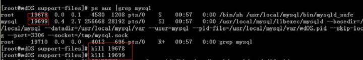

啟動時(shí)可能出現(xiàn)的問題
解決辦法:
首先查看一下進(jìn)程如果看到上面的內(nèi)容,那說明,Mysql的進(jìn)程卡死了,這時(shí)用就要kill把這些卡死的進(jìn)程都關(guān)閉,有多少關(guān)多少。
再次啟動mysql

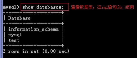

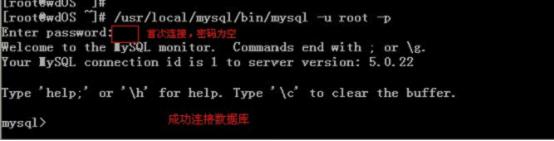

測試:連接數(shù)據(jù)庫
