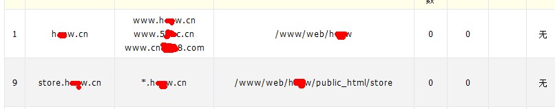

這是我在用Destoon 系統(tǒng)時(shí)候建站,把網(wǎng)站子目錄的store文件夾做了泛解析的方法,如圖所示設(shè)置: 1.jpg

作者: angokey    時(shí)間: 2012-9-19 16:34
好使不? 學(xué)習(xí)一下
作者: andy15703166    時(shí)間: 2012-9-20 22:04
回復(fù) 2# angokey
   屢試不爽
作者: chinabbs    時(shí)間: 2012-10-31 21:01
你要講就將完。明明還要設(shè)置別的東西。你這完全是誤導(dǎo)別人
作者: andy15703166    時(shí)間: 2012-11-6 13:54
回復(fù) 4# chinabbs
   你是怎么設(shè)置的?

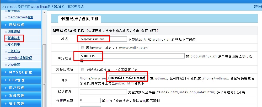

本帖最后由 spacer 于 2012-12-19 09:44 編輯
回復(fù) 1# andy15703166
    支持  用上了 就是不知道 那個(gè)支持泛域名需不需要開(kāi)啟?反正我開(kāi)啟了 測(cè)試也正常了
域名可以隨便起 然后綁定域名的話就填寫(xiě)*.xxx.com  綁定目錄那個(gè)綁定到DT的根目錄
圖片附件: 1.jpg (2012-12-19 09:42, 109.75 KB) / 下載次數(shù) 4654
http://m.gps-cemuyi.cn/bbs/attachment.php?aid=2245&k=415fcf7afac9fc227a52f7e221715433&t=1746564191&sid=8Fi7y7

作者: happyboy    時(shí)間: 2013-4-2 10:40
回復(fù) 6# spacer
   站點(diǎn)設(shè)置不選中開(kāi)啟支持范域名,也是可以的支持范域名的

回復(fù) 13# am007
   為啥我成功了。。。。樓主也成功啊,只是新建站點(diǎn)時(shí)綁定域名和目錄注意一下就可以了
